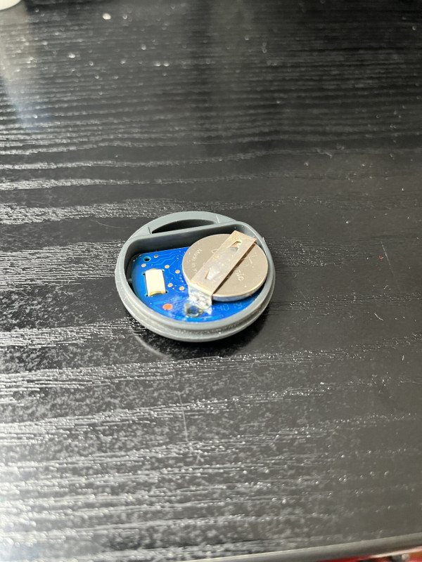

Köszönöm, de igen. 2 perccel azután hogy leírtam a szűkebb oldalon kijött az elem és utána az egész panel (hogy direkt ilyen vagy a ragasztás volt pici nem tudom
). Sikerült összeraknom és működik is (van öt pontos leírás a gyártó oldalán mit és mikor nyomni azt betartottam), de elsőre csak közelhelyezve és 1 másodpercenként nyomkodva (utána mentem egy próbakört rendesen ment, benzinmotor is hajtott). Utána sétáltam el tőle 100 métert, visszamentem elindítottam és már normálisan kialudt a piros fény (ha valaki rákeresne erre

Hátha valaki csinált már ilyet... Képen M43 biztonsági rendszer kis bigyusza melyben hivatalosan évente de max 2 évente elemet kell cserélni. Szépen szét is kapta de a képen látható fémív mindkét oldalon leragasztva, a hely pedig nem elég nagy a kicsúsztatáshoz... Csinált már valaki ilyet? Segítséget kérnék...Gyári honlapon annyi van hogy cseréld ki (köszi), google és YT pajtás sem ad segítséget... Köszi!

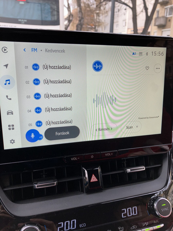

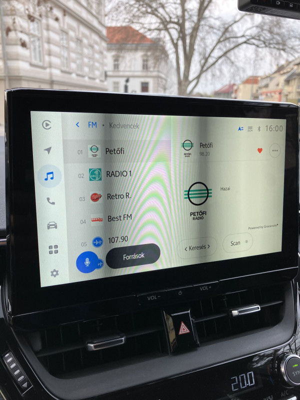

2023-as Corolla TS, 500km-t most kerültem el vele, de a fejegység az nem az igazi.
Időnként a rádió nem szólal meg, és eltűnnek a kedvencek.
Kocsi leállítás, elindítás, és jó.
