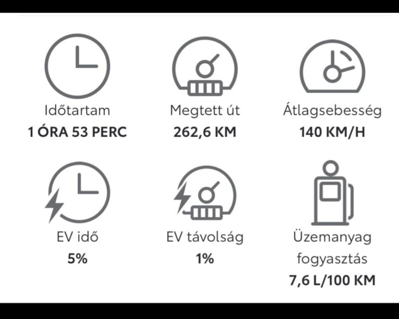

Na, ma is eljöttünk a kombi hibrid corollával Nyíregyházára, 229 km, majdnem végig autópálya, csepegő esőben, 7 fokban,
és 6,8 liter/100 km volt az átlagfogyi, de mielőtt lekanyarodtunk az autópályáról, még 7,3-at írt ki, csak míg átjottünk a városon, addig ment lejjebb 6,8-ra.
Ja, még fújtam is pluszban a gumiba és átalában ilyen 120-szal jöttem csak,
Szóval még mindig sokallom ezt a fogyasztást...@sequator: az úgy elég buta lenne, hiszen ezt a dolgot kilométerben mérik, és a nagyságrend számít, nem a darabszám... ... Le is ment útközben a becslés elég gyorsan, csak nem időben, és nem következetesen...
sokféle autót vezettem már, ilyen nagyságrendi különbséget egyik se mutatott...
