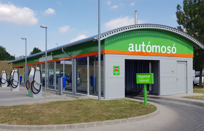

Autómosó ,tehát olyan mosó ami végigvisz ,ott N-be kell lenni ,nem fékezhetsz
