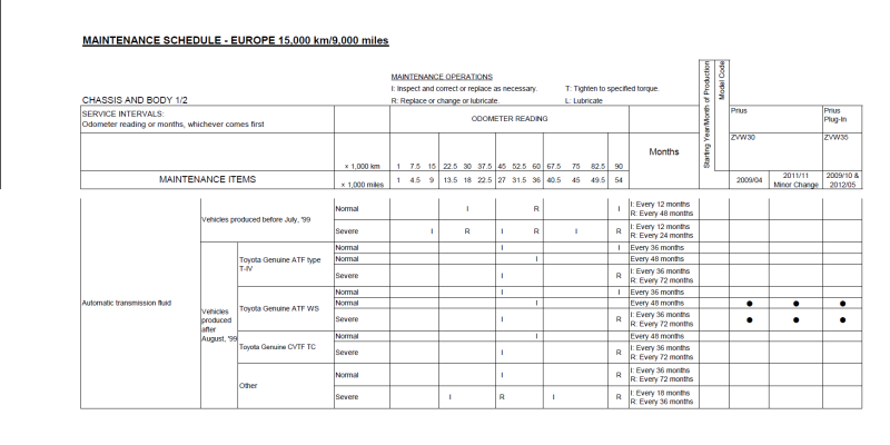

Igazából csak félig van igazad: normál használatnál a Toyota szerint "élettartamra" jó a hajtóműolaj, viszont azt nem mondják meg, hogy mennyi az élettartama az adott típusnak.
Aki a szalonból viszi ki, annak nem lesz vele gondja, de azt nem ígéri a Toyota, hogy sohasem kell cserélni és a sokadig tulajnak sok százezer km után is megfelelő lesz a kenése.
Megterhelő használatra pedig hivatalosan is van előírva csereperiódus (Priusoknál biztosan).sautia

Tud valaki valami utángyártottat, ami jó lehet a gyári helyett? Tartok az utángyártott dolgoktól, mert annak a híve vagyok, hogy egyszer kell valamit jól megcsinálni/ csináltatni, de ez az összeg most rosszul érintett. Köszi előre is.
Igazából egy "unalmas" és "eseménymentes" autónak örülök a legjobban, így a preventív szervizek és észszerű-tudatos használat az, amivel ezt próbálom optimalizálni
Meg így nyugodtabban alszok. Inkább legyen valami "feleslegesen" megcsinálva, mint később nyögje az ember ha jobban zsebbe kell nyúlni.
