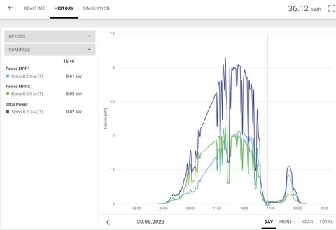

Idei év eddig a korábbiakhoz képest nálam kevesebb termeléssel telt, de a május vége nagyon jól alakult, meg is lett az előrejelzett érték, sőt meg is haladta a rendszer. Soha rosszabbat!
Monthly Production:1565.568 kWhMonthly
Revenue:7827.84 HUF
Monthly CO2 Reduction:1095.898 kg -

Szia, javaslom, nézd meg az inverter hibanaplót.
Ezt SE monitorok weblapon tudod megtenni asztali gépről.
Belépsz, ott: Elrendezés - rákattintasz az ivferterre - megjelenik egy "i" az elrendezés kinézet feletti sorban. Arra rámész. Felugrik egy ablak és ott hibák menüpont.Másik, hogy az elemez menüben kérj le egy AC feszültség kimutatást az adott napokra. 1 napra kérd csak, hogy jobb legyen a felbontás. Illetve minden fázisra.
Tppre amúgy magas AC feszültséged van, amiatt áll le. Érdemes lehet felvenni a kapcsolatot a telepítővel is. Vagy aki csinálja nálad a felügyeletet,
