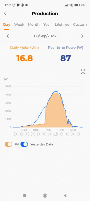

Nem egész 1 hónapja egy teljesen nyugatra néző rendszer lett nálunk telepítve. A termelés kb 11:40 körül szokott hirtelen megugrani, ahogy a nap átér a tető gerincén, addig nem számottevő.
A képen a mai (narancssárga) és a tegnapi (kék) termelési görbe látható, ami szinte teljesen ugyanolyan. Mindkét nap teljesen napsütéses idő volt, nem fújt a szél.
Van ötletetek arra, hogy mi okozhatta, hogy sokkal korábban indult meg a termelés a rendszerben tegnap? 11:40-kor már 2,5 kW-on ment, és ez kb 3,5 kW plusz termelést hozott.
Volt már jópár napsütéses időszak az elmúlt hónapban, de a délelőtti termelés most volt először ennyire kiugró.Jó lenne tudni, mi okozhatta ezt.

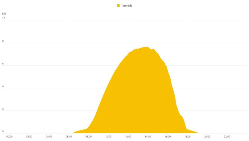

Nálam Trina 425 Wp (+TIGO), de kb. 165 fokon és reggel van árnyék...(szintén egy hatalmas fa)
Talán egy hasonló(210 fok)tájolással rendelkező fórumtárs termelését kellene megnézni, 14:30 körüli "beszakadással" számolva...Kb. mennyit veszíthetsz pl. a PV GIS kalkulált ideális teljesítményből... -
