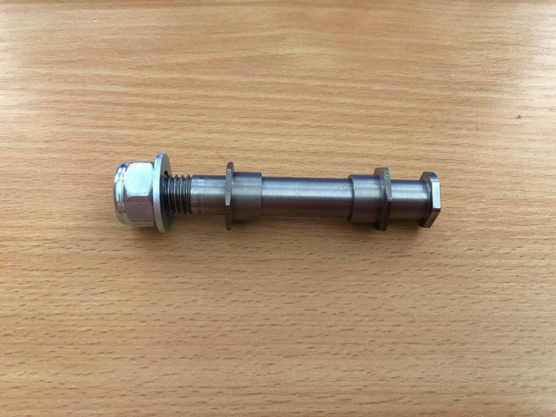

Ha a pedal stiftet keresed akkor FB-n irj Vati Csabára

2011-es J Astrához szeretnék kuplung pedál perselyt. Hallottam, hogy páran esztergálnak fémből, ami jóval tartósabb, mint a gyári műanyag.
A google hiába a barátom, nem találtam erről semmi infót.
Valaki esetleg tudna segíteni?Előre is köszönöm!

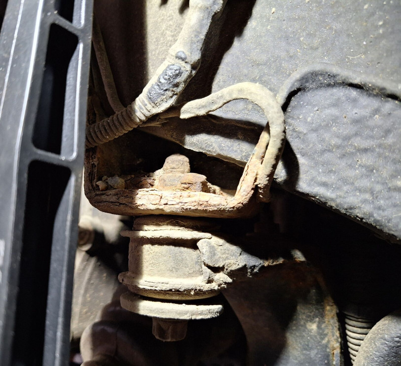

Sziasztok, mennyire gáz ez a bölcső és a karosszéria talalkozásnál?

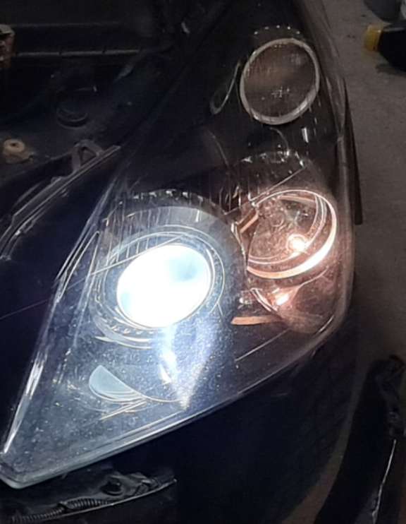

Erősen szemezek a H Astra 1.6 xenon easytronic kombóval. Erről a váltóról mit érdemes tudni, a működési elven kívül? Mennyire megbízható, vásárlásnál felfedezhetők-e valahogy a hibára utaló jelek? Karbantartásra elég-e x tízezrenként olajat cserélni a váltóban, vagy ebben a 15-17 éves korban úgyis elpusztul?

A bi-xenon azért bi, mert a távolsági és a tompított is xenon. A távolsági és a tompított ugyanarról az izzóról jön.
Régi xenonoknál (g astra, a zafira, e39) csak a tompított xenon, azok nem bi-k (btw ha kicseréled a projektorokat újabbra, ami tudja, és jól be is kötöd, az is tud bi lenni).
A lumenetnél valami elcseszés van. -

Ha egy autó bi-xenon fényszórós, akkor ott a tompított és a távolsági fény is ugyanarról a xenon izzóról jön, ugye?
