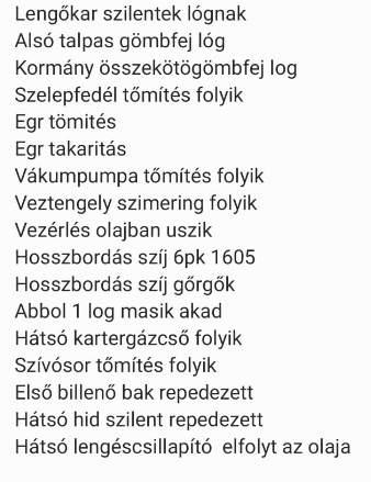

1 éve fixen használhatatlan aa kocsi, annyira megbízhatatlan volt
fingom nincs. Autószerelő szakmát még nem tanultam ki, én építőiparban utazok. Ingatlanra még nem is fáztam rá...
Ez a zafira kissé minuszos lesz. Kb 1 nyaralásnyi a családdal A-Z-ig. :-/
De kb mindegy, ha hulladékként passzolom el is kb ugyan ennyit bukuk rajta. Mindegy. Át lettem kurva a gyökér nepper által, ott kellett volna feljelenteni meg felgyújtani a picsába.

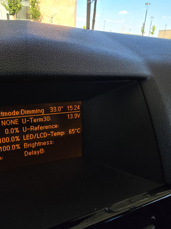

Köszi a választ. Igazándiból nem tudom, hogy csak a LED-ek készülnek tönkremenni, vagy valami más a hiba oka, de időről-időre jelezte a fedélzeti számítógép, hogy nem világít a pótféklámpa, de ilyenkor mikor ellenőriztük, akkor már újra rendben volt és a hibaüzenet se jelentkezett. Viszont most néhány napja megjelenik a hibajelzés és utána valóban nem világít. Néha azt is tapasztaltuk, hogy csak halványan villódzik, mintha merülne az elem (ami nyilván nincsen
), vagy érintkezési hiba lenne.

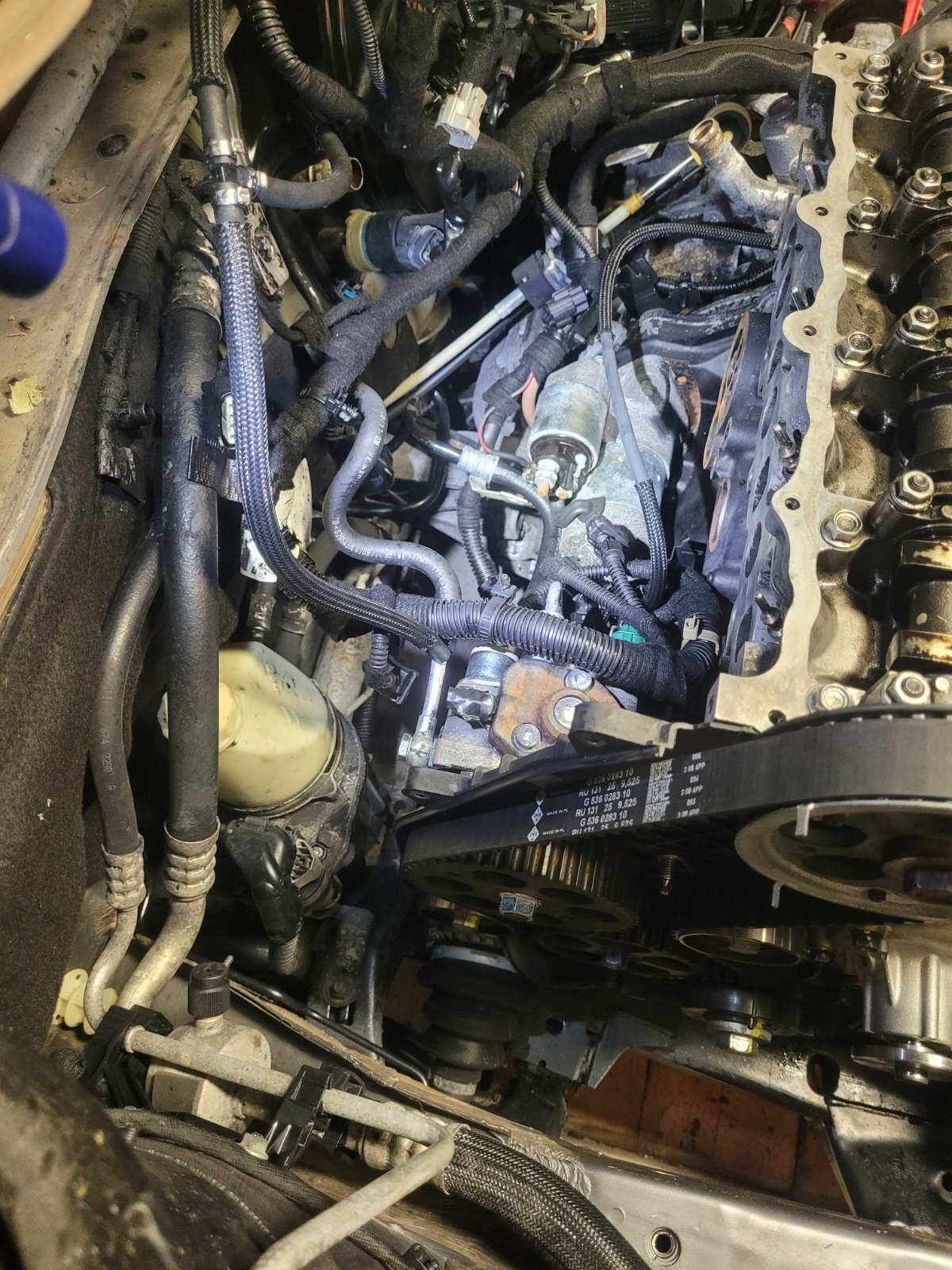

Nemrég vásárolt a14xer motorkódú J Astra reggeli első indításnál 1-2 mpig csörgő hang. Utána egész nap semmi.
Égetően sürgős a vezérlés csere, vagy meg lehet várni míg folyamatos hangja nem lesz?
190.000 km van az autóban. -

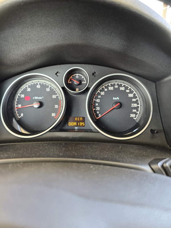

nrg.960
Az alany egy Astra G 1.4 Z14XEP (2008) 152.xxx km az alábbi hibajelenséget produkálja:
Melegebb időben első inditásnál ingadozik és rángat az alapjárat nehány másodpercig.
Indulásnál pici torpanás, majd picit nagyobb gáznám erőre kap és onnan semmi jele az egésznek a további használat során.
Hibakódot nem dob. Folytószelep tisztítva többszörösen. Merrefelé lenne érdemes elindulni a hiba felkutarásában, mi okozhat hasonló dolgot?Előre is köszi.
