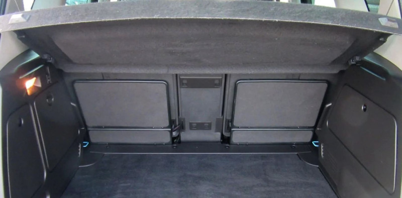

Meriva B tulajoktól kérdezném elsősorban:
Mik azok a támlaszerű cuccok a hátsó ülések hátuljánál?
Keresgéltem a használati útmutatóban de nem találtam semmit. Csak védenék az üléseket a csomagoktól? -

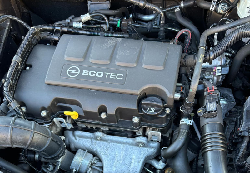

Még mindig autó keresésben vagyok.
Most két jelölt közt megy az örlődés...
1. Meriva B, 101 lóerős 1.4 szívó, 2011/11. havi , 154 ezer km
vs.
2. Opel Astra J Sports Tourer, 1.4 turbó (120lóerős), 2011/12. havi, 157 ezer km
A Meriva olcsóbb 300-al és alapvetően mindkettő szép állapotú autó. Mindkét autóban megvan majdnem minden ami kellene, a Merivánál ülésfűtés és USB nincs...az Astránál meg csak USB. Utólag lehet beszereltetni ülésfűtést...tuti nem 300ezerért
és az USB hiány is megoldható olcsón.Ami érdekesebb lehet, az pl. a fogyasztás, rugalmasság, megbízhatóság...ilyesmik. A J Astra nehéz...azt tudom, de ott ugye turbós a motor ami segíthet a dinamikán. De ahogy látom a Meriva sem könnyű 1393kg!!!

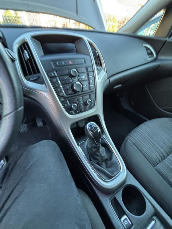

ez alap cd400-nak tűnik, abban csak kérésre járt hozzá BT modul.
én vettem egy kb 4ezer forintos AUX-USB BT átalakítót és azzal használom a telefont.
vagy ha egész fejegységet cserélnél benne arra van több opció is de az húzósabb tétel (100k környéke ha erre szakosodott helyen szeretnéd berakatni) -

Sziasztok. Z14XEP motorról lenne szó (Astra H 2010).
Néha leellenőrzöm nyilván az olajat, hűtővizet. Hűtővízre nagyjából 2 hete rátöltöttem kb. fél-1 decit. Most ismét megnéztem a folyadékokat és észrevettem, hogy a kiegyenlítő tartály konkrétan üres, az alsó vastag csőig volt még benne hűtőfolyadék. Újratöltöttem, kereken 1 liter ment a tartályba. Ezek után elmentem egy 10km-es próbakörre, hogy megfigyeljem a szintet. Amiket megnéztem:
- olajbeöntő sapka nem sáros, nincsen rajta kávés színű lerakódás,
- hideg és meleg indításnál nem jön fehér füst a kipufogóból,
- kiegyenlítő sapka letekerésekor nem bugyog fel víz (csak egy kis szisszenés, gondolom a nyomás miatt, még picit meleg volt a rendszer).
- sapkák nem habosak, a hűtővíz egyébként tisztaMiután ráment az 1 liter víz és letekertem a sapkát ellenőrzésre, a max szint alatt voltam nagyjából 1 decivel a 10km próbakör után. A tartály körül nem tapasztaltam vizet, mindenhol száraz, csövek sem keményedtek meg, nincsen rózsaszín kicsapódás/rászáradás a kiegyenlítő és a csövek bilincsei környékén.
Csatoltam pár képet, mert pár dolog azért feltűnő: elég ocsmányul néz ki kívülről maga a tartály (szerintem még a gyári, GM). Illetve a tartály falán vannak pici fekete "pöttyök". Amikor az autót megvettük, kértem szervizben egy teljes leengedést-feltöltést, de alapvetően a tartály nem lett kipucolva. [kép1] [kép2] [kép3]
2-3 hét alatt elment 1 liter víz, egyelőre nem tudom, hogy hol induljak el vele. Tudnátok benne segíteni?
Összevetve a kombi Astra 1475kg-jával.
