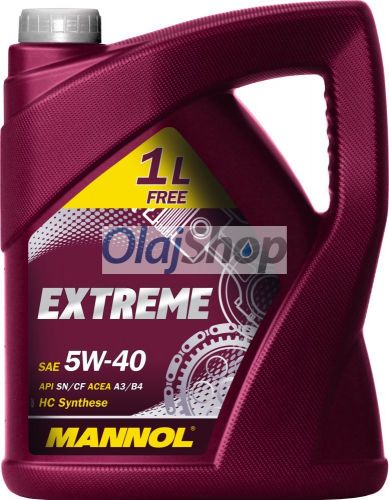

A prémium/drága: Mobil1 ESP 0W40
Olcsóbb: Bármilyen Mobil 5W30 végülis
Olcsó és nem ismert de nekem volt benne 10 ezerig és még megy: Mannol OEM 5W30Olajszűrőből szerintem csakis Mannfilter, légszűrő meg pollenszűrő az amire futja/van de a Mannt mondják a legjobbnak.

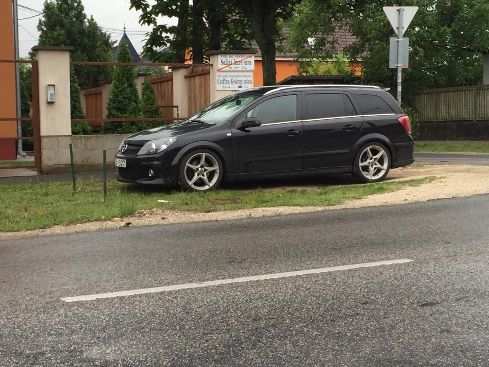

haddent
#41465
Senki nem irta, hogy nagy épités. Csak azért +55 ló nem a világ vége, nem kell annak beállítani. Sokan mászkálnak olyan chippel ( CSAK chip, bármi HW buhera nélkül), ami legalább ekkora lóerőnövekedésre van irva. Ismerek is ilyen embert, egy kuplungcsere volt kb 150e km alatt, sőt ha vesz egy kocsit max 1 hét és már chippeli is. Nézd meg nekem is +30 ló van irva, semmi buhera. Innen meg plusz 25 ló nem a világ. Az enyémben 186e km van, szinte egész végig chippes volt. Konkrétan 20% van ráirva, az azért nem egy hűűűűűű. Én ésszel használom, nem járok padlón állandóan, olaj, szűrők 10-12 ezrenként csere, hidegen nem hajtom, megvárom mig lehül, és 120km-t megyek autopályán egy nap. Ez azért tetszik a motornak, jó gazdi vagyok
Amugy ugyanez a motor van 2 turbóval 180 és 190 lóval,a bele ugyanez.
Erről még nem hallottam, hogy reped a hengerfal a BMW-knél, dobj egy linket pls.
A kombi meg megérdemel egy lájkot
haddent

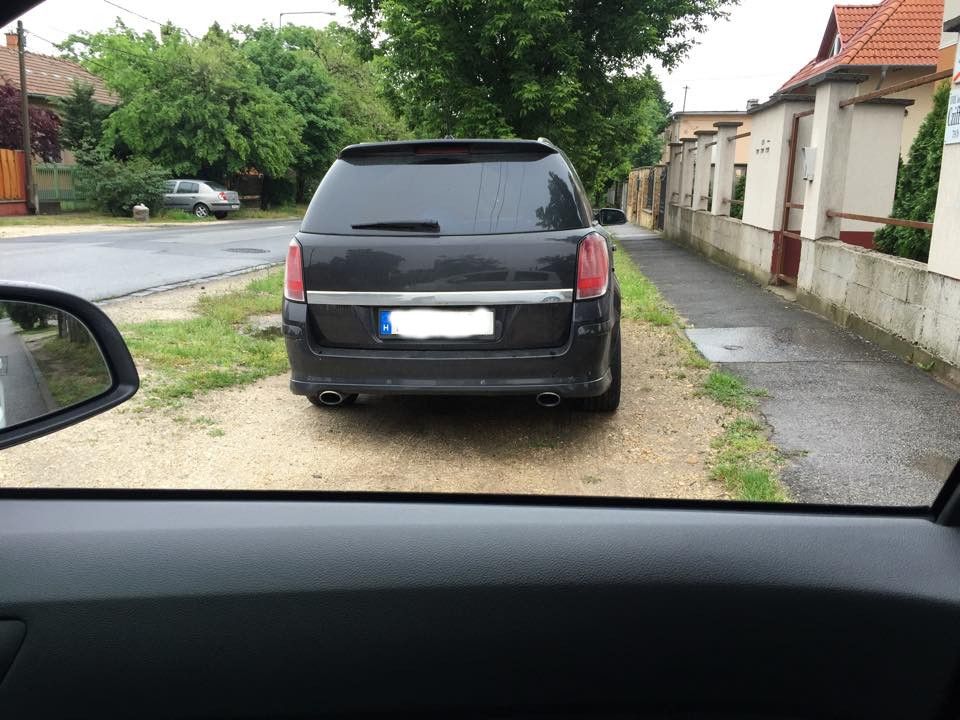

Hát most az hogy kapott 1 nagyobb hűtést a turbo az az alap, a minimum, ez nem kérdés, ha nem így lenne szimplán gyökerek lennének szvsz. A DPF meg EGR meg még amit írt ott kivette, az is amihez mindenki egyből nyúl. Ezt azért nagy építésnek nem nevezném. A legnagyobb baj, hogy kétlem, hogy a motor belülről át lett építve a nagyobb terhelésre tekintettel. Jó, hogy a gyárban ráhagynak (úgy mint az új bmw -kre, reped csipsz nélkül is hengerfal
), de megéri ezért a végleteket súrolgatni és kisérteni a sorsot..?Egyébként itt a kombik kedvelőinek egy kis minta
most nézem hogy ez meg is van ültetve nem?itt van 1 utcányira. Nem tudom kik lehetnek, de vagy ez a szépség áll kinnt, vagy egy H Astra szó legszorosabb értelmében peremes OPC felnikkel
haddent
Azért ez már nehogy egészséges legyen
150 lóból 205 -öt kitépni... Meg még több nyomatékot. Ott már minden nagyon meg van tépve egy jó ízlésű gázfröccsnél..

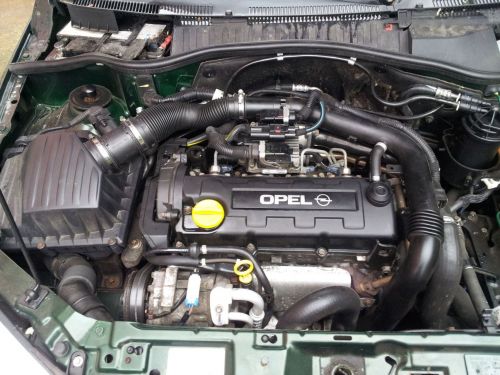

Markizmark
#41415

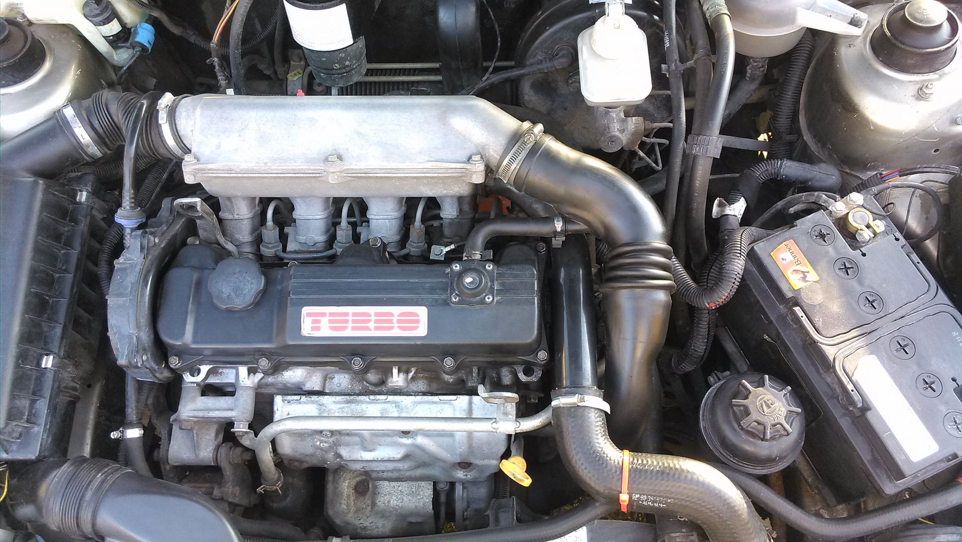

Állítólag 0.7 bar a gyári érték, de nem tudom hova kötni az órát. Nincs semmi csövem, csatlakozóm. De előbb-utóbb lehet szerzek valamit.
7Sony7
Markizmark
#41410
Halvány gőzöm sincs. Mechanikailag jó, nemrég szétszedtük cimbivel, lehelletnyi koromréteg volt csak rajta, semmi kopás, kompresszorral megnyomatva pörög is szépen. Nyomást nem tudok mérni, szerelőre most nincs keret.
7Sony7
Igen, 16mp. Azért is kezdtem el ezt az egészet. Szerintem is lassan pörög fel az enyém. 82le, 169nm.
Az az érdekes, hogy üresbe is lomhán pörög fel. Ha lehúzom a turbo utáni nyomócsövet, akkor is kb ugyanannyi a felpörgési idő, mint turbóval. Erő amúgy van benne, 110-től még úgy húz, mint a kisangyal, csak lusta.
