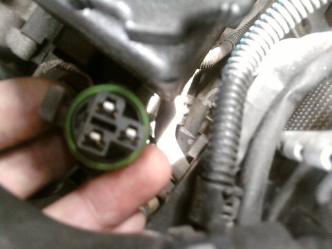

na ezt találtam:
"Két nyomáskapcsoló van a rendszerben, egyik, mint korábbi hozzászólásomban írtam akkor engedi csak kapcsolni a kompresszort, ha van nyomás a rendszerben. A másik nyomáskapcsoló pedig a hűtőventilátorokat kapcsolja. Ha a hűtővíz hideg, de klímázol, a klímaközeg a kondenzátorban felforrósodik, megnő a nyomása egy bizonyos érték fölé, akkor a nyomáskapcsoló kapcsolja a klímahűtő valamelyik ventilátorát, a vízhűtő hőfokától függetlenül is. Más nincs a rendszerben."
akkor már csak ezt a nyomáskapcsolót kell megtalálnom, bár félek tőle hogy nem fogom tudni anélkül lecserélni, hogy elszökne a gáz. nem? -

Nyomáskapcsoló? Nem attól lesz hideg hogy fúj a klímahűtő hanem attól hogy mekkora nyomást állít elő a kompresszor. Ha nem enged a nyomáskapcsolód akkor hiába dolgozik a kompresszor, nem lesz hideg. A ventillátor azért kapcsol hogy a nyomás ne tudjon felszökni az égbe. Nekem is ez volt a gond. Későn kapcsolt a ventillátor és akkora nyomáson már megcsúszott a kuplung mert nem bírta hajtani az ékszíjtárcsát.
F_Gergely
Most lett feltöltve az jó néztük is. Majd hó elején megy szerelőhöz mondtam neki hogy valahogy derítse már ki mi lehet a szar. Én mérném szívesen de nem tudom mit nézzek. Klímahűtő takarítást meg nem vállal senki. Otthon meg nem igazán tudom lemosni mert nem lehet hozzáférni.

ami a hűtőn kell legyen az szerintem rajta van, de van egy ilyen basz, a klímahűtő elött az csak ott lóg. A vizhőmérséklet jó az beáll mindig szépen, illetve a klíma és motorhűtő is megy a gondom az hogy a klímahűtő nem kapcsol nagyobb fordulatra és próbálom kideríteni miért.
mohabá 007
F_Gergely
#42851
Ugye most csak viccelsz?
" nekem ez csak ott lifeg a hűtő előtt, lehet azért nem kapcsol a klíma ventim..."
Ha ez igaz lenne, nem lenne hűtővized se,a lyukon kifolyna a hűtővíz.Ez a vízhűtő oldalában van.
hűtőventillátor-kapcsoló -nak,hűtőfolyadék hőmérséklet jeladó-nak nevezik.
Nem az van inkább,hogy ez a cucc a helyén van,csak a csatlakozása nincs bedugva?
Az biztos,hogy ha nincs bedugva,nincs ami a hűtőventillátort bekapcsolja.Az,hogy ez kapcsolná a klíma ventit gőzöm sincs,erről itt szó nincs
"...A hűtővíz jeladó meghibásodása esetén a hűtő túlmelegedhet, a motor károsodhat..." -

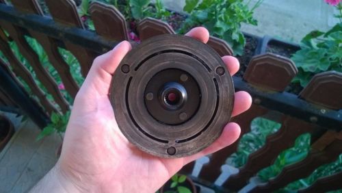

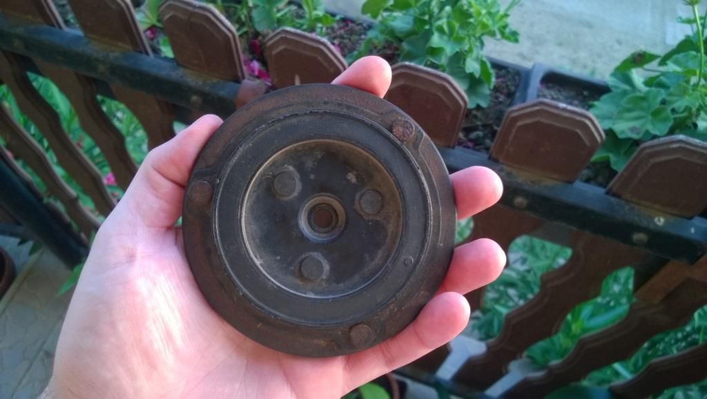

Lassan csak klíma lesz ebből. Nekem a ventillátor 21 bar-on kapcsolt, holott 12-nél kellene. Az eddigiek alapján arra jutottam hogy nyomásérzékelő kell mivel az kapcsolja a ventillátort.
A vicc az hogy bontókban csak komplett klímakompresszort lehet venni, alkatrészt nem. Mindenki azt mondta hogy ami jó azt rakják a polcra, ami nem az meg megy a kukába. Pedig simán eladható lenne róla a kuplung, mágnestekercs, ékszíj tárcsa. Itt az én kuplungom. A gumi rész megolvadt mikor megcsúszott így kuka. -

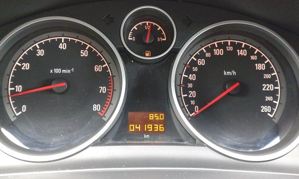

1. Közlekedek vígan az autóval, majd egyszer csak kigyullad a motor hibalámpa, majd ha lassítok olyan 40-30ra és csak is ekkor leáll az autó, gyujtás van rajta.
2. Az óra adja ki. Szerintem a bontott órának van elkopva a csatlakozása, de ezt a kérdést megpróbálom holnap rövidre zárni, mert viszem szerelőhöz az autót. A régi spirál sajnos nincs meg.

1. Mikor lelassítasz akkor leáll az autó és gyújtás sincs rajta ?
2. Ezt a hangot a fúrógép vagy az óra adta ki magából ?
mert ha az óra akkor ajánlom hogy hasonlítsd össze az új spirált a régi spirállal mivel én azt gondolom hogy a spirál vége ami csatlakozik a km. órához vagy elvan kopva vagy kicsi ezért a belsejében túlpörög emiatt kattog illetve a km/h tű is ingadozik

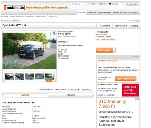

Azért raktam fel azt mert az megvolt lementve illetve köszönőviszonyban sincs a vételárral!
Voltam szervizben, kiolvasták a km-ert a motorelektronikából, 498km-errel kevesebbet 41427-et mutatott, 41925-el szemben, ami az órában van. Felette pedig a fogyasztás. 7,8l, ami nem kevés, de nem is várok sokkal jobbat, próbálgattam eddig.

Most nem azert, de mekkora különbseg van a ket hirdetes között. A Te autod gazdaja hirdetesenek az egesz kinezete, a kert stb egy igenyes emberre vall, mig (#42825) gban linkelt hirdetese, meg igazi igenytelen, irastudatlan szerencsetlen.
Ezzel a kocsival nem lesz gondod az majdnem biztos. Ha a km tenyleg valos es valoban evi 5-6k km tettek csak bele akkor olajcsere fogod csak hordani szervizbe
mod: mondjuk meghirdetni a mobile.de n egy Magyar hasznalt autot az eleg vicces

Azért elég gáz ez a klíma szerelés. Gyári programban nincs például leírva hogy mekkora nyomásnál hanyadik fokozatot kell kapcsolja a ventillátor. Itt neked is az lesz szerintem hogy szépen egyesével nézni az adott elemeket és kiszűrni azt amelyik hibás.
másik autóban biztosan jól működött ? fúrógéppel próbáld megtekerni !
