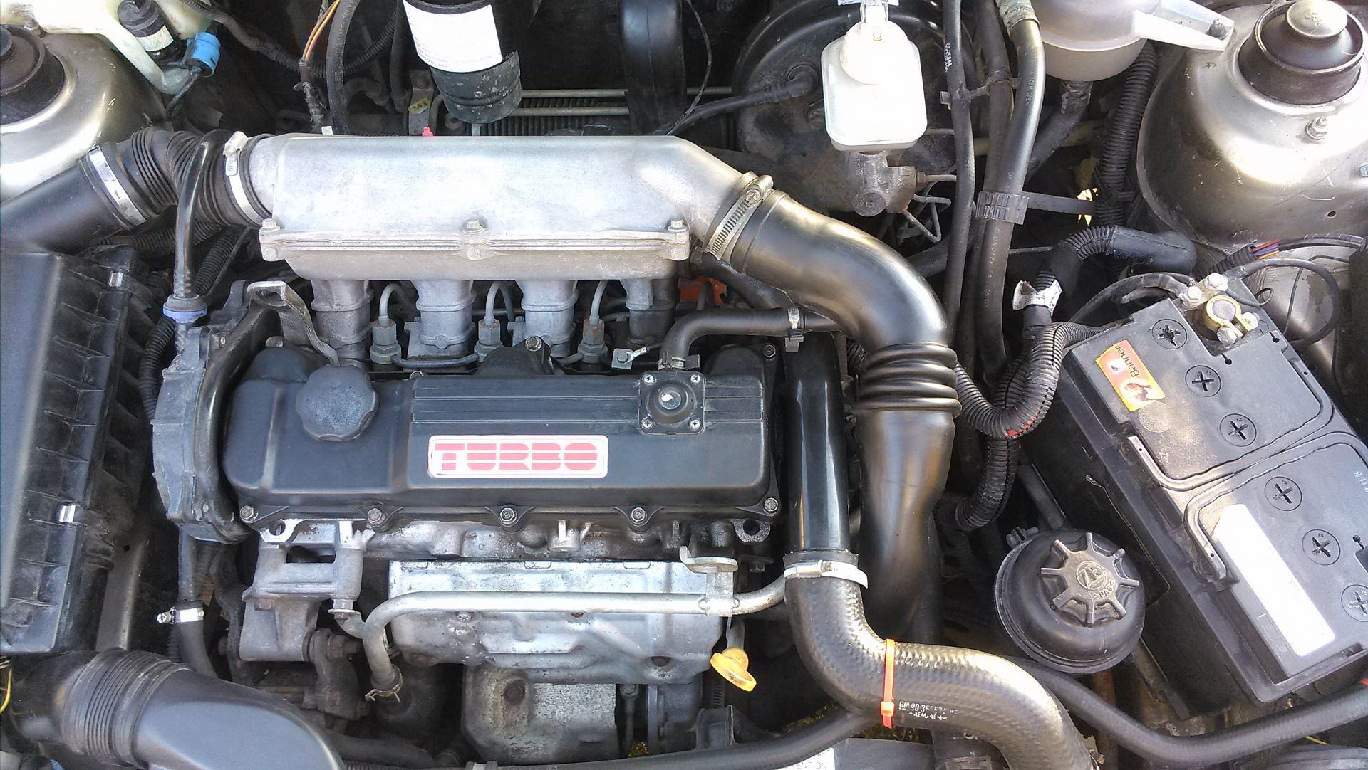

Kérdés.: a motorteret tényleg lehet úgy mosni hogy felnyitom a motorháztetőt és magas nyomásúval kipucolom?
honda 1993
Tudom hogy nem a legszebb a motortér, de úgy vagyok vele hogy először legyen megcsinálva minden ami tényleg fontos.
Volt már: futómű állítás, vettem hozzá gumikat is, olajcsere (minden szűrő is cserélve lett), egy tömítés is ki lett cserélve, így most már nem szivárog az olaj ott ahol múltkor a képen láthattátok.
Aztán jön még nemsokára a komplett vezérlés csere (vízpumpa is cserélve lesz).
És ezek után a motortér lesz rendbe rakva.
Összességében kb szerintem 350.000ft-nál áll meg, ami még közel sem a kész állapot lesz, csak a fontosabb dolgok lesznek megcsinálva.A víztartály kupak tömítés az sajnos olyan volt eddig is, tudom hogy igénytelenség hogy nem cseréltem ki.
Egyébként ez így önmagában okozhatja a vízfogyást?
Hozzá kell tennem hogy azóta semmennyi nem fogyott belőle, mert csak pár km-es távokat mentem vele és a víz nem melegedett fel. -

Nálam a mosatás az igen ritka jelenség, de ez az az állapot, ami már nálam is azonnali mosást jelentene, pláne ha el akarom adni.honda 1993: mondtad, elmegy a víz.
Ahogy nézem, erősen megadta magát a víztartály kupakjának a tömítése.
Te húztad meg ennyire?
Vagy ott van az a fekete gumi már azóta amióta nálad van? -

Sok jot nem jelent. De elnezve a kocsi motorteret 5ft-ot sem adtam volna erte.

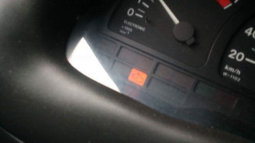

Szerintem 0110 a kód (10 villogás = 0, 1 villogás = 1), ami "P0110=Szívólevegöhömérséklel-jeladó funkció-rendellenesség", de ez csak egy tipp..

Ez igen érdekes, 1 + 2 villanással kellene kezdeni, de ez 10-zel kezd.
A 10 meg, a linkelt leírás szerint: Kódvariáns nincs programozva.
Mondom, ellopták a computert
Viccet félretéve, ez mi lehet? Egyáltalán mit jelent?
Talán olyan hibát, aminek nincs hibakódja. -

Csináltam egy videót, mert nem teljesen világos hogy mit jelent (nekem úgy tűnik hogy 10-es hibakod, de nem vagyok benne biztos)
[link] esetleg megnéznétek, hogy ti láttok e valami mást?

Egy darab drót kell, és ki tudod villogtatni vele a hibakódot.[link] Amúgy azt szokták javasolni, hogy ha ez kivillan azonnal állítsd le a motort, szállíttasd szervizbe az autód, hogy elkerüld a nagyobb anyagi kárral járó károsodásokat.

Ez az összes autóban azt jelenti: irány a szervíz. De amíg nem derül ki mi ez, ne aggódj. Akármi apró dolog is lehet.

Ez kb lehet egy rosszul érintkező koszos kijelzőtől több tízezres tétel
De ezt senki sem fogja egy Check engine lámpa alapján megfejteni

Amíg ki nem olvastatod csak találgatni lehet.

Motor (vagy ahhoz nagyon közel álló dolog) hibája. G-ben ki lehet villogtatni (vagy odb2-vel kiolvasni), de az F-ről nem tudok nyilatkozni.
