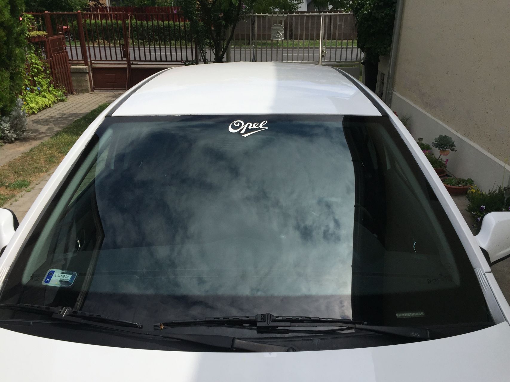

Jó is, még mutter is szólt hogy jó lenne egy az F Astrájára csakhát az zöld ugye. De megfogtam, mert ez egyedi gyártott, lesz zöld
Ha már ő is felrakná akkor az visszafogott
Egyébként Opel történelem 1920 -as emléma ez. Meg úgy az az időszak ahonnantól kezdve már "autónak" nem virsliguminak lehet hívni valamit
