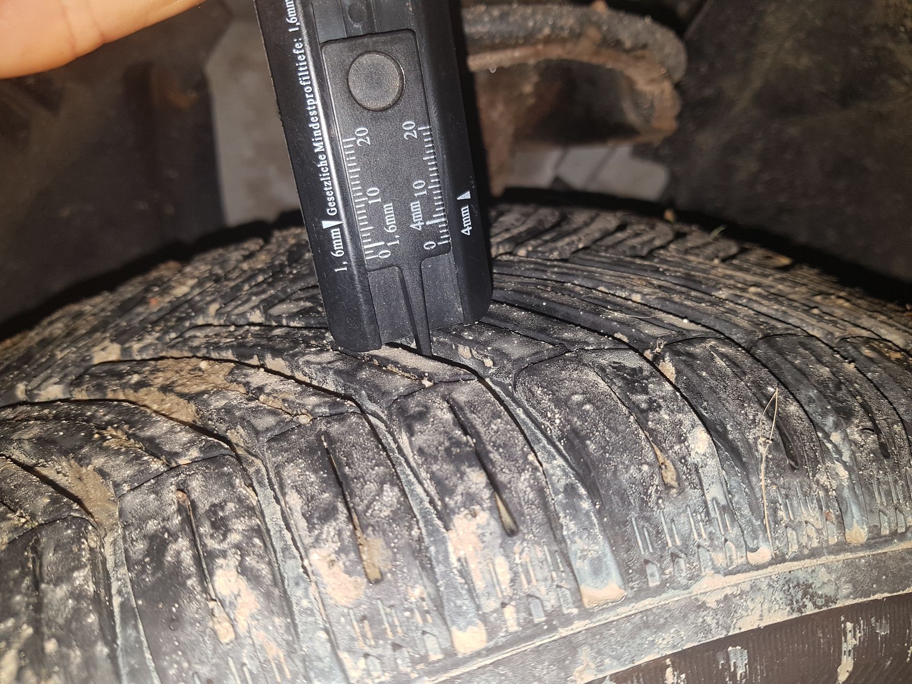

belaazallat
grabber
#26556
Értem, csak Te azalatt az 5 év alatt mész is vele. Én a 2 év 9 hónap alatt mentem 20 000km-t. Nem a kopás aggaszt, hanem hogy az általam tervezett idő előtt le kell cserélnem öregedés miatt.
A másik fő probléma, mi legyen helyette? 4 évszakosban gondolkodva. Eddig a meg voltam elégedve a gumival, télen is.
belaazallat
#26555
Azt is nézd,hogy ez téli és nyári egyben. Az 5 év baromi jó. Mert nekem úgy bírnak 5 évet a gumik,hogy téli és nyári szettem is van ami 2 garnitúra.
belaazallat
Tudom, hogy még nem vészes, csak zavar, hogy lehet 5 évet nem fog kibírni. Idén októberben lesz 3 éve a kocsin. Az én méretembe egyre drágább a CC 195/55/R15. 30e Ft fölött darabja, néznem kell valami olcsóbb alternatívát.
Nekem megmérte a gumis, mikor felrakta, 7,5 mm-re emlékszem.
