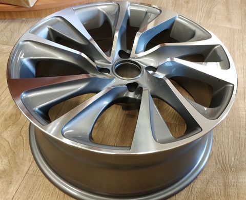

Nem csak festeni kell, hanem javítani is több padkanyomot a felniken (használtan vettem).
Nem állnék neki mert nincs elég kézügyességem/rutinom na most ha túl vastagon fújod akkor csúnya lesz és leszedni a festéket sem egyszerű. Meg ott kezdődik, hogy teljesen por és zsírmentesnek kell lennie a felninek különben nem lesz szép/jó a fényezés. Szóval én tuti nem állok neki otthon.

"Neten" fellelhető árakból kiindulva 8-15e forinttól fényezik vagy porfestik a felnik darabját. 20k-ból saját kezűleg újítottad fel a 4db-ot?
Van amúgy itt a topicban valaki, aki felszerelés nélkül, flakonos spray segítségével magának festette majd lakkozta le otthon? Kb.elképzelésem sincs, hogy mondjuk a 400ml-es 2K lakkból (5-6ezer forint...) és festékből kb. mennyi fed le 4 felnit, kezdeti bénázással is számolva...
