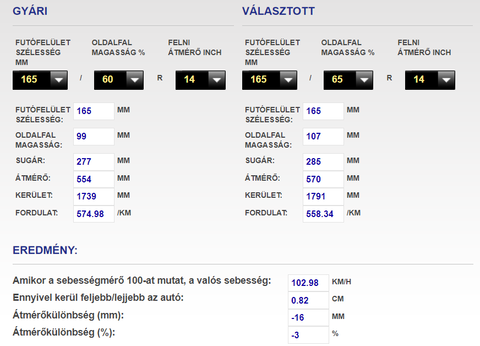

Ismerős adott nekem 4 keveset futott Conti nyári gumit (2 éves). A gond az, hogy nekem a 2-es Lagunán 205/55 R16-os gumik vannak, amiket adott az meg 215/60-as, ahogy nézem ez nem váltója. Semmiképpen se rakassam fel? [kép] 5% az eltérés, a kalkulátor +/- 2,5%-ot javasol max.
Miben változna az autó menettulajdonsága, stb ha nem váltóméret gumit rakat fel az ember?

Egyik kedves fórumtárs adott egy táblázatot ahol abroncs váltóméreteket lehet megnézni ... nekem ugye gyárilag 195/60 r15 van. Ehelyett használhatnék 185/65 r15-ös gumit is ugyanazon a felnin? Lenne ennek vmi hátránya? Igazából csak azért kérdezem mert találtam kedvező áron ezt az utóbbi méretűt. Bár ahogy nézem ezek amúgyis kicsit olcsóbbak - én 21000 Ft/db áron találtam új, 0 km-eset.
