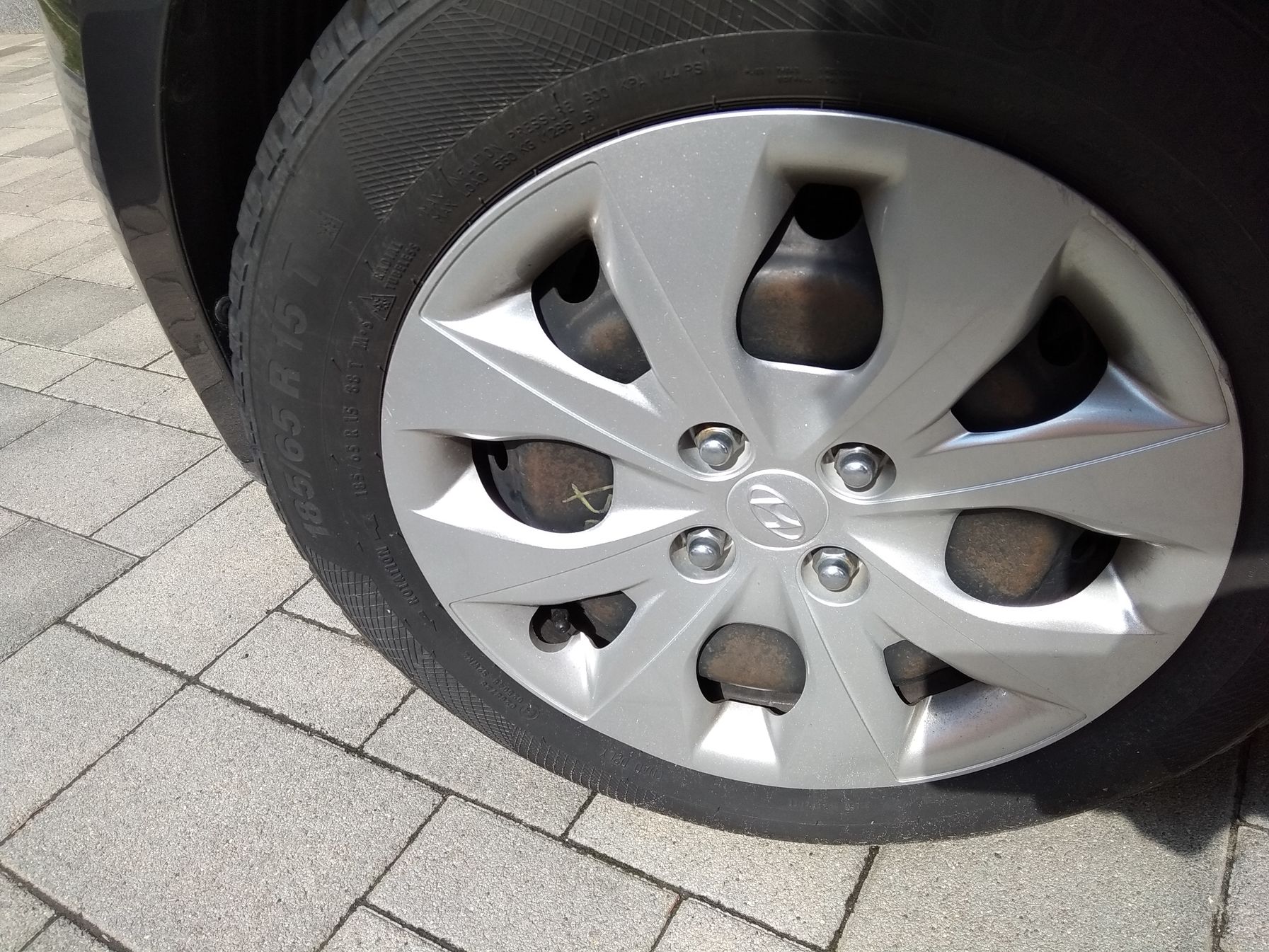

Na lemértem a 2015 i20 gyári lemezfelniét.
Eszembe jutott, hogy teljesértékű a pótkerekem,
az kereken 15kg (michelin energy saver 185/65 r15), mondjuk ez zsír új gumi és felni.
A nyári gumim már futott 2 szezont ~30e km (ugyanúgy michelin energy saver 185/65 r15) az pedig 7,2kg
Szóval a felni maximum 7,8 kg, viszont a kopás miatt valahova 7-7,5 kg-ra mondanám a felnit -
