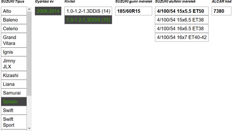

A Swift gyári kerékmérete lemezfelni esetén 4x100 5J15 ET40 furat54. Gondolom te is lemezfelnivel kaptad. Méretben a táblázat szerint 6 coll-os felni is feltehető megfelelő méretben és ET-vel. A táblázatban látod a gumi váltóméretet is.
Sok a kérdés?
Alufelnire menne a kocsin lévő nyárigumi?
Vasfelnire szerelnéd a téli gumit?
Milyen méretű gumiban gondolkodsz?
Gyári gumi méret 175/65 R15
TPMS szelep lesz-e?
Érdemesebb a gyárihoz legközelebb eső paraméterű felnit vásárolni.

A kerék 12 vagy 20 mm-rel beljebb bújna a kasztni alá, attól függően, hogy 44 vagy 36 a Swift felni ET-je. Továbbá keskenyebb a felni 12 mm-rel, így buggyosabb lenne rajta a gumi. Összességében negatív tuning, nem nézne ki jól, értelmét veszti, hogy pénzt költs rá. Ráadásul műszaki vizsgán is megbukhat.

Szeretnék krni némi segítséget..... Adott egy 2016.9 havi Suzuki Swift ami köztudottan TPMS szenzoros....
A másik pedig hogy van egy gyári 15 Suzuki Splash alufelni garnitúra.Amit meg szeretnék venni,de nem szeretnék bele futni abba a hibába,hogy megveszem s kiderül,hogy nem jó az ÉN Suzuki SWiFT típusú gépkocsimra!A gyári 15 Suzuki Splash alufelni garnitúra
4x100 5,5Jx15. ET 50 (nekem ez kínai...)Egyenlőre annyit tudok,hogy az Én Suzuki Swift tipusú kocsim adatai ezek:
6x15" 4x 100 ET44/ ET36
Ezeket tudom.....
Kérdés az lenne ,hogy ezek a számok mit jelentenek,illetve a legfontosabb,az az,hogy jó vagy nem jó a Swiftre ez a méret!
Köszi a segítő hozzáoszlásokat előre is!
