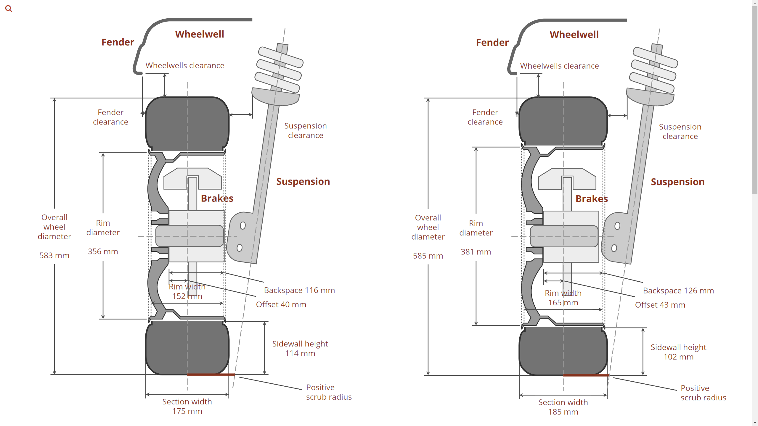

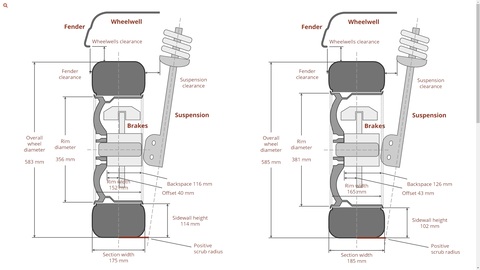

ET53, a 6 inch stimmel.
tboldi
#24374
Egy tag 7x16 ET40-es JR3-mal tolja, neki nem ér bele, pedig még további 3 mm-rel kijjebb van, mint az én kiválasztottam.
Az több, mint 9 mm-rel van kijjebb.
Kisebb ET -> kijjebb a kerék (6,35+3mm).(#24379) tboldi: Inkább kalkulátornak higgy, de akár fejben is számolható.
(kisebb ET - pont annyival kijjebb megy; szélesség fele kifelé, fele befelé esik) -

Megmértem, a jelenlegi setupnál kb. 5 centi van a kerekek és a futómű között elöl és hátul is, a kerekek és a sárvédők között pedig elől 7, hátul pedig 10 mm van.
Tehát ha ehhez, vagyis a 6x14 ET40-hez képest 3 mm-rel lenne kijjebb a külső fele és 9-cel a belső fele, akkor jónak kell lennie a 6,5x15 ET43-nak. -

Jelenleg sem gyári felnik vannak az autón (Momo Reds Dark Blade), ha jól emlékszem, 6x14-esek és 40 az ET-jük.
Ezeket beírva azt írja, hogy nem változik, szóval ha most sincs probléma, akkor a 43-as OZ-nek is el kell férnie.szerk.: Sztornó, rosszul írtam be. Ez a helyes.
Tekintve, hogy a fenti felni is elfér, szerintem nem nagyon lehet probléma. 3 mm kifelé még oké, 9 befelé meg szintén jó, mivel a gyári a jelenlegi Momóhoz képest 13-mal van beljebb. -
