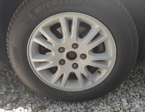

Most tegyek be egy képet az acélfelnis CC-imről

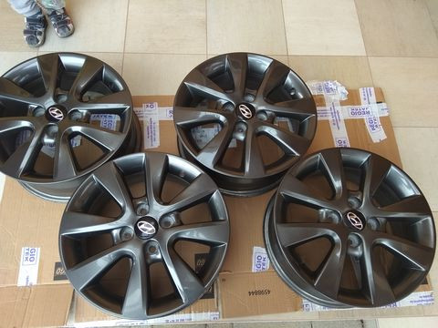

Leméred a felni szélességét, elosztod kettővel, majd ezt a számot kivonod az agy belső felfekvő felülete és a hátsó perem közti távolságból. A kapott érték lesz az ET számod. Amúgy igen, tényleg nagy baromság a kerék felező síkjához megadni bármit is, de ez elmondható a gumi méretekről is.. milliméter, százalék, inch ... ráadásul az átmérőt R-el jelölik, amivel a sugarat kéne...
Nem tudom hogy kavarodhattak össze a felnik, egy sráctól vettem facebook csoportból. Írtam neki, rendes, visszaveszi. Sajnálom, mert így felemásan nehéz lesz eladni...

Áttanulmányoztam egy pár ábrát (monitoron mégiscsak jobb, mint mobilon). Teljesen igaz, mivel a felfogatás síkja a fix sík, én értettem kicsit félre korábban. Köszönöm a kiigazítást!
Vázoltam a szitut a srácnak, mondtam, hogy szívesen odaadom, ha szeretné, de mivel nem a gyári megfelelő, ajánlani nem ajánlom. Egyelőre ennyiben maradtunk.

Engem meg az ág is húz... Felhúztam magam és nekiestem centivel a felniknek, erre kiderül, hogy három darab ET45-ös, a negyedik meg ET39...
Acheron
#25813
Ha ET 52,5 helyett ET 43-at tesz fel, akkor kb. 1 centivel kijjebb megy a kerék, nő a nyomtáv 2 centivel - szinte 100%, hogy belefér.
