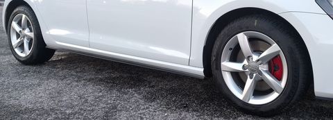

Az enyémek is kész vannak a szezonra, hétvégén fel is dobom a nyári készletet. Szépen ki lett egyenesítve a két görbe, most már nyugodtan rakom fel. Érdekes módon nem éreztem tavaly, hogy rázott volna, pedig voltam vele pályán elég sokat.
Az a műanyag küszöbvédő nem fehér volt?

Valóban a 6,5 - 7" az ideális ehhez a mérethez.
Szerintem nem néz ki rosszul 16"-os létére. A fotón főleg a hátsó keréken látszik, hogy kicsit "robbantott", viszont a gumis nem szólt rá semmit, csak azon aggódott, hogy felmegy-e az Audi felni a Golfra. (Miért ne menne...)
(#24846) bozont: A linkelt fotók nem az enyémek.
