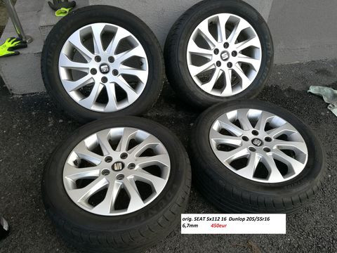

Kaptam megint egy ajánlatot felnire. album(katt)
Az egyik kicsit sérült, főleg a kupak. Ettől vállalhatónak tűnik?
60k a szett felni. +30-40k ad hozzá gumit, kérdeztem paramétereket, arra várok.(#24993) Qru: Köszi, akkor jól gondoltam.

5 éves lesz a gumi az már élete végén van. Tehát a gumi max 1 szezonos. Így drága sztem is.

2013 decemberi a gumi rajta, profilmélységet meg írt a képre.
Ez így szerintem drága... -

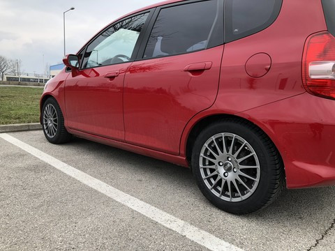

komfortosabbnak érzem a rugózást az új kerekekkel, pedig nagyobb a felni és a gumi is XL-es.
, ugyan nálam nem lett nagyobb a kerék de a nyári helyett a Vredestein Quatrac 5 lett és nagyon szeretem őket, sokkal "szebben fut" az autó, jobb az úttartása, hamarabb és "szebben" áll meg, a rugózása is jobb, pedig tényleg csak a gumik változtak.

Ááááh... Örülök, hogy át tudok menni vele a Moszkvicsra tervezett beton fekvőrendőrön.
Ez a három centi mínusz még nem is feltűnő, a rendőröknek sem szúr szemet és műszakin is átment jatt nélkül tavaly januárban.
Más: Paradox módon komfortosabbnak érzem a rugózást az új kerekekkel, pedig nagyobb a felni és a gumi is XL-es.

a facebookos szürkének nagyon kellene az ültetés, ez így donk caros.
mondjuk a tiédet is rá lehetne még jobban húzni

Esztétikailag jobb lenne a 16-os, ez kétségtelen, de azért használni is akarom az autót.
Egyik facebookos tagnak 16-os JR3-ai vannak, ezek az ő képei: [link1], [link2](#24938) Kornel: Vagy legalább egy ilyen matrica.

Egyelőre csak a városban tettem egy kört (meg ellenőriztem a nyomást a kedvenc kutamnál), de azt mondanám, hogy nem lett rosszabb egyáltalán. Holnap megyek vele nagyobb karikát is (M1, Győr), azután többet fogok tudni mondani szerintem.

Igen, kisebb tömeget kell megfrogatnia.
Az XL-ségből adódóan romlott a rugózási komfort?Nem muszáj de új guminál és nem gyári méretű felninél én elgurulnék a futóműveshez inkább. Nehogy félrekopjon az új pacsker.

(#24903) focvis: Az XL alá ekkora felnit rakott a Seat?
Marad a 16-os nálam, FB-n vannak csoportok, csinálok egy posztot és jövök ide, melyik néz ki megvásárolhatónak.
Az ideális az lenne, ha valami 1-2 szezonos nyárival adnák a felnit, és csak jövőre vennék rá új gumit. -

A linkelt Altea XL felni ránézésre 17-es vagy 18-as.
Igen, 5x112 kell, középfurat 57,1; 6" vagy 6,5" széles, kb. 45 és 50 közötti ET. (Golf méret ilyesmi, ez meg kb. ugyanaz.)
