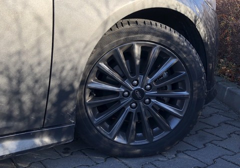

Most az a Michelin van rajta. Hááát. Nem egy csoda. Igazából szélesebbet szeretnék. Nagyon sokszor kirúg még kettesben is, de a 215/50R17-nek nincs megfelelő váltómérete erre a felnire. Gondolkodom hogy nagyobbra cserélem. 19" jól nézne ki, de egy vagyon. 130 ezer a gyári felni darabja...
Sziasztok, két kérdésem volna:
Egyrészt erre a felnire 7x17 ET50 63,4 5x108 felmenne a 235/45 R17 méretű gumi?
Másrészt láttam pár kereket, amelynek igen jól nézett ki a peremvédője és az oldalfala:
Látványosan nagy, emiatt kevésbé peres is jó lenne, ami ugye a rosszabb minőségű, kátyúkkal tarkított utakon nem hátrány.
A téli gumim is hasonlóan nézett ki, jobban is mutatott:
Miként tudom kideríteni, hogyan néz majd ki, amit kiszemeltem?

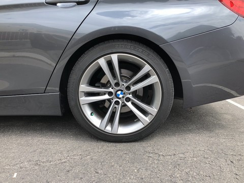

Sziasztok, BMW 435re keresek nyári gumi szettet. Elöl 225/40 R19 89Y, hátul 255/35 R19 92Y van rajta. Tudnátok ajánlani megfontolandó típust, alternatívákat? Nem defekttűrő kivitelben...
thx -

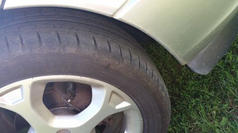

Nincs elszakadva az az 1 szál ami látszik, az biztos. Akkor műszakin ezen nem problémáznak, ha tiptoppal visszaragasztom? Illetve hosszútávon ezzel mennyire biztonságos a közlekedés?
odorgg
molnarpeter
#26746
Sajnos látszik 1 szál szövet kihajtva.
