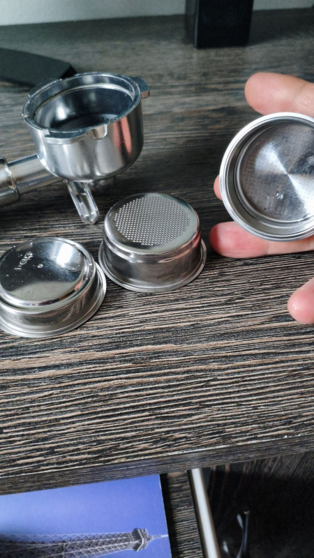

sziasztok vettem egy HIBrew H10B csodát,ki is próbáltam ,tudom nem a luxus csúcsa ,de egyáltalán nem tűnik rossznak.
Viszont egy nagyon láma kérdés,van 3 szűrőbetét ,kettő hagyományos 1-2 személyes,viszont a kép közepén, /nem amelyiket fogom
hanem amelyik erősen átlyuggatott ,mint a rosta, az mi célt szolgál?

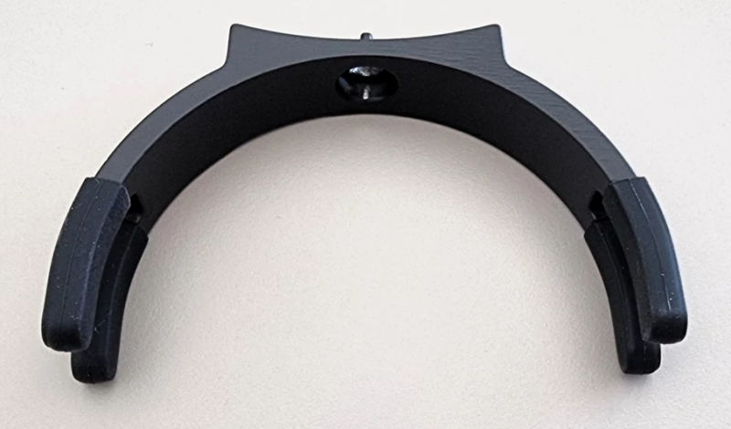

Megjelenés óta megvan, nincs kopás. A P64-nél a "villa", amire felül az őrleménytartó, az már picit kopott. Egy gumírozást elbírna. A catch cup alá ragasztottam az egyik Lagomos matricából, plusz én mindig le is söpröm ecsettel, mielőtt visszarakom az őrleménytartót, így nincs kopás sehol.

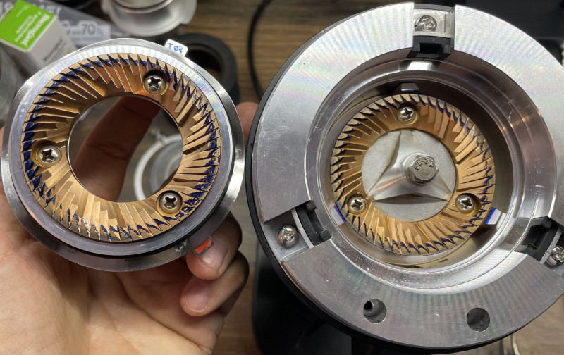

Hogy pucolod le róla majd a filcet (anélkül, hogy kiszerelnéd a helyéről)?
Van már más említeni való alternatívája az SSP késeknek, vagy még mindig az az ajánlott?
Kipróbálnék én is valami másik kést. Érdemes SSP-n kívül nézelődni?@#141528ribarszki: Akkor az a javaslat, hogy csak durr bele úgy, ahogy van azt jóvan'? Reménykedni, hogy so-so okés lesz?

Én ezt már elengedtem. Egy időben rá voltam izgulva a szintezésre, rengeteg időm ráment. Ma már nem igazán érdekel. Ha durva eltérés van, az rögtön kijön. Az a 2 réteg alufólia meg nem oszt nem szoroz. Amúgy a full szintre belőtt Majorom késére ránézem 1.5 év után, s megint szintezi kéne, mert nem egyenlően kopik a filc. De ez már pont hidegen hagy.
