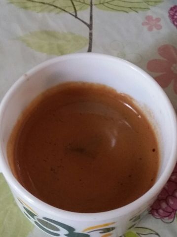

Crema alig, szerintem kicsit megégett. Nem ízlett, túl keserű volt. Pedig ez a kedvencem a kóstoltak közül brikkával.

Nem bírtam ki, főztem kávét.
Gyorsan jön le. Finombeállítással visszavettem kettővel, de lehet hárommal is. Nem néztem hol állt eredetileg.
kép szerint kettővel vettem visszább. Kérdés a képen a gyári állapot van e?...
Tiszta erővel tamperoltam, és még is gyors.
Nem értem mit szúrok el. Most 19gr kávéval próbáltam, brazil natural aquas fries. 0 fokozat, 1, 3. Szinte semmi különbség lefolyásba. 10mp.
Ennyire béna lennék?
Szyszko kollégánál 3,4,5 beállítás jó, egy másik embernél 6,7. Nálam meg nullán se?
Ott vagyok, hogy több mint 80000-et költöttem, de a brikkával jobbat csinálok.
Nem adom fel, csak nem értem. Gyorsan akkor folyik ha túl durva, vagy laza a temporálás. Laza nem lehet, őrlemény nullán. Vagyis a tárcsa szerint minuszba.
Mondjuk azt sem értem, hogy ennyi pénzért nem lehet megoldani, hogy pontosan ott legyen ahová tekerem?
Negyedik fajta kávéval volt. -
