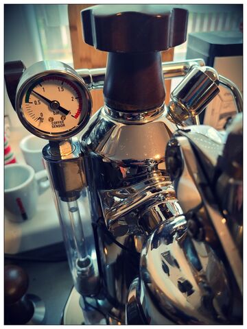

Köszi a tippeket, vagy 150 eurónyi lom már úton van hozzá. :) Én is naked kart használok és lehet hogy 20as kosárral, mert a 14 gramm kényelmesen elfer benne. Nem nagyon akarok hosszabb/nagyobb shotokat, mert így is gyógyszert szedek gyors pulzusra. :))
Rendeltem szondas digit merot és csikot is, de a hideg ráz a gondolattól, hogy ezt a szobrot meggyalázzam vele. Valahogy el kellene dugni rajta. -

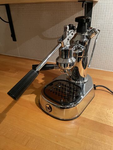

Az 52-es 24 mm mély tolómérővel mérve, ez nem tudom mennyire számít nagynak. A 49 mm az a pre-millenium Pavoni vagy más? A youtube videók alapján ez a La Pavoni a Távol-Keleten, különösen Tajvanon meg Szingapúrban népszerű, itt nem nagyon láttam, hogy más ilyennel foglalkozna.

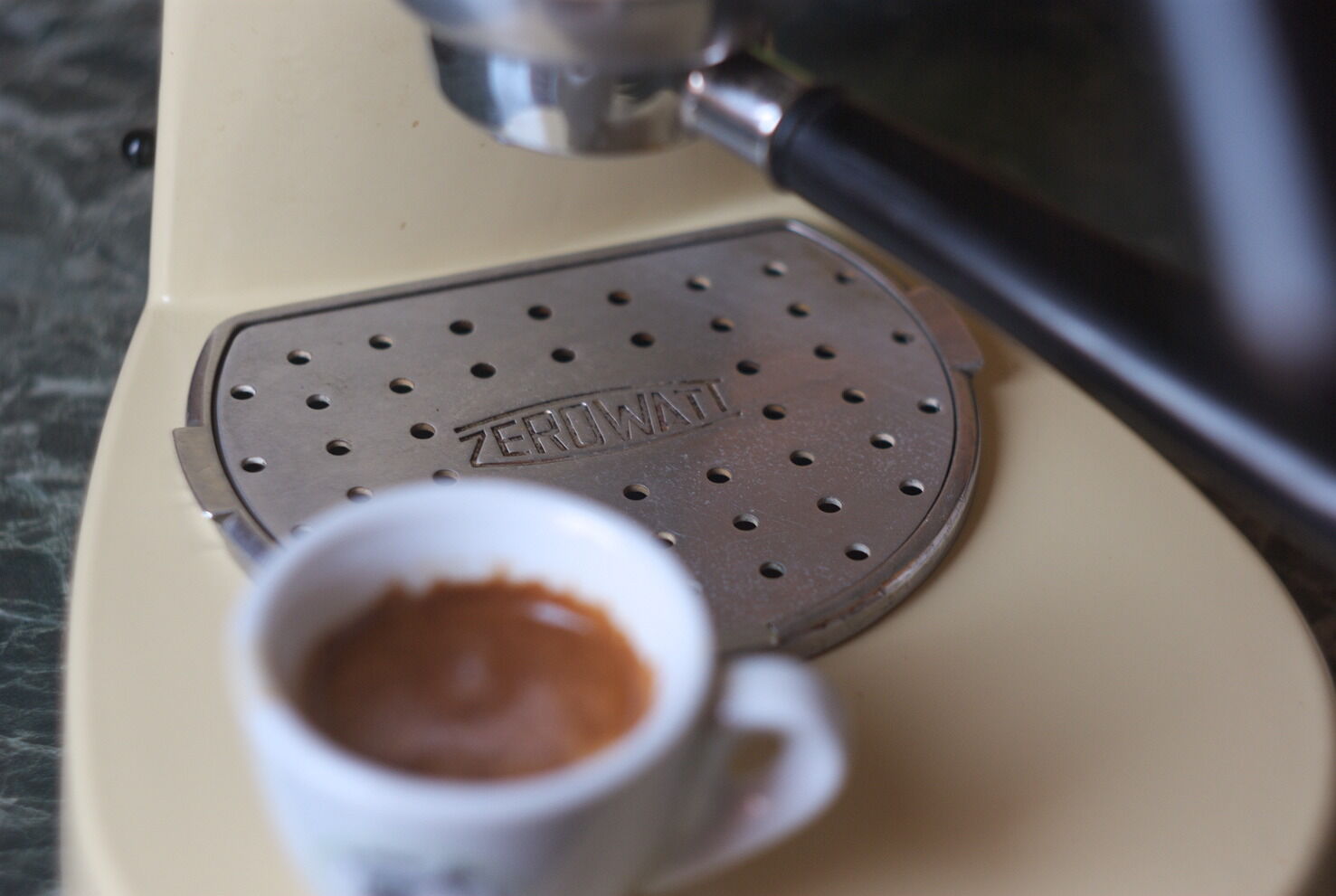

mármint, hogy gyárilag adták-e vele? a pierre cardinoshoz még nem volt, utána volt.
de nem kell a gép használatához, a logikáját sem teljesen értem, mert csak fel kéne tekerni a bimetált/termosztátot hozzá, ami viszont a burkolat alatt van.
#85578752
norby_42
#94743
gyors nem lesz, mert a tömítések pótlása az mission impossible, valamint korábbi netes tapasztalatok alapján gyártatok bele egy plusz rugót, hogy kb. 7 bar körül legyen a nyomás
szóval ez lassú játék lesz. de az újrakrómoztatás témát elengedem, megpucolom ezt amennyire tudom és kész
aztán tervezek a vízbeöntő nyílására valami műanyag fedelet, ami kapna egy belógó hőmérős szondát. utána meglátjuk, hogy hogy viselkedik a bimetál, saccra elég is lesz ennyi tuning

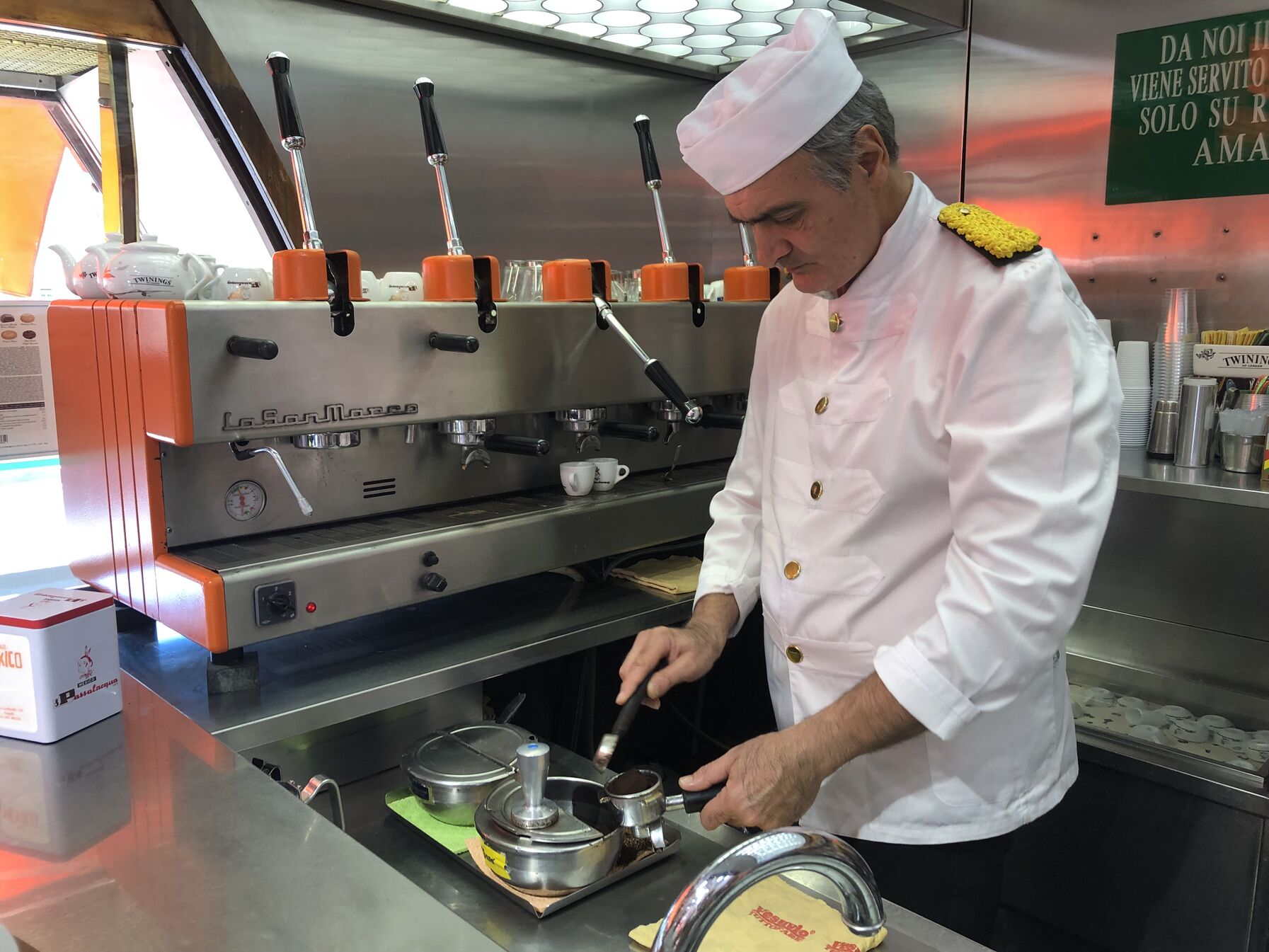

Igen, megy folyamatosan minden, foleg igy reggel. Sok érdekes dolog van, az ötkaros helyen pl zacsiba őrlős darálók dolgoznak, abbol egy badellába kerul a kofi es abbol adagolja a kart kiskanallal, ezt le is fotoztam, oriasi. 🙃 Persze olyan forgalom van hogy semmivel nem masabb igy mintha dozerest hasznalna. Megint masutt a napi adag kinyitva szellőzik, kb 10-15 kg kofi volt kisorakoztatva kinyitva, az el is egy aznap.
