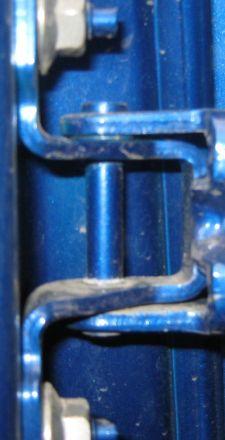

rob210
A megoldás az önzáró anya.
Beleteszel egy csavart és egy ilyen anyával fogatod meg.
Így nem tud kijönni a csavar és az anyával csak addig kell meghúzni, ameddig van egy kis holtjátéka.
Azaz nem kell meghúzni izomból, mert akkor szorulni fog az ajtó.
_NCT
_NCT
Megtenné valaki, hogy lefényképezné M2-nél hogy van a csapszeg az ajtó zsanérnál? Alul nincs semmi, ezért minden nyitásnál kúszik felfelé a csapszeg.
rob210
MMA87: Az meg osszel, mert nagyon nyikorgott (el volt kopva). A vezermuszij amugy eleg jo allapotban volt ranezesre, tenyleg lehetett volna vele meg menni, a vizpumpanal mar volt egy kis vizko...
giigz es rob210: Valahogy csak bele teszem akkor. Hol lehet kapni ezeket, neten rendeljem? Ez a legjobb? Az en valtomba pontosan melyik kell?
