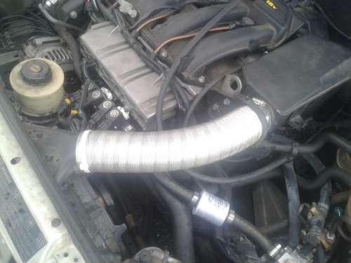

Visszakaptam az autót, de sok minden nem történt szerencsére az is grátiszban. Ugyan úgy a szívócső nyomás érzékelő hibát dob a rendszer. Legközelebbi hibánál ajánlják cserélni. Az viszont nem olcsó, ha vállalható minőséget akar az ember bele.
Van valami tippetek hol nézzem meg?Esetleg ha megint előjön, érdemes egy gyári diagra dugni? Elképzelhető olyan, hogy nem is az a hibája?

Ha a jól bevált alumínium flexi csövet rakod be helyette akkor kb. 2500.- a vadi új rendes áron.
Ha ilyen textilt akarsz amit nem is értek miért textil az 4.000. valahány száz és szerintem azon kívül, hogy jobban néz ki, mert fekete. semmivel sem jobb sőt sz@rabb véleményem szerint.
Na látom neked sincs kárpit rajta
Valamit ki kell rá találnom most már biztos
