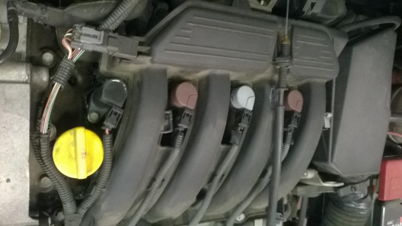

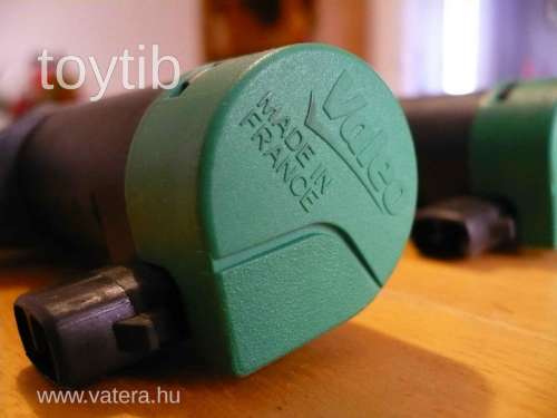

Remélem jó drága is volt.
Mert ezek se fognak sokáig menni.
Bazi érzékeny a sagem is és a valeo is a gyertya hézagra, illetve a kábelekre akár melyikkel van egy kis gond, rögtön megadják magukat, áthúznak szakadnak.
Nem értem egyáltalán miért szerelnek be ilyet még mindig illetve de tudom, hogy legyen miből megélniük. -
