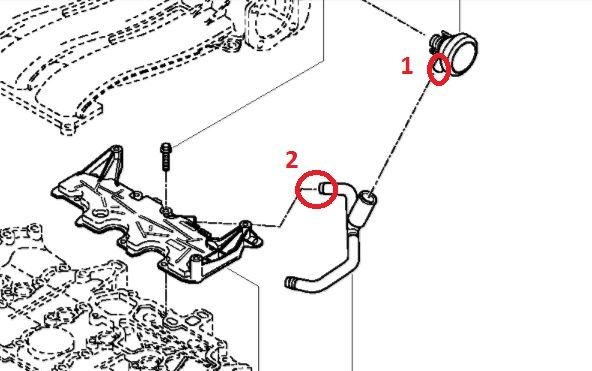

Az un. PCV szelepről hallottatok-e már ?
Ezidáig rossz helyen tapogatóztunk, mert sem a szíjak sem pedig a csapágyak nem rosszak. (hiába a csere, hiába a szíjlevétel.... )Nem olyan sokkal a sípoló hang beállta előtt, - ne kérdezzétek milyen perverzióból - csak nehezen tudtam kinyitni az olajbetöltő sapkát. Ez a PCV szelep hivatott ezt a vákumot szabályozni, amiben egy gumimembrán van. Több fórumon is írták erre a motorra és erre a szelepre, hogy ez bizony sipákol ha szar, kiszakad a gumi
Szeretném kérni a véleményeket, felhomályosítást a témával kapcsolatban. -
polonic
4000 km megtétele után az olajszint a nívópálcán max 2 mm-t csökkent.
Ezzel nem nagyon kell foglalkozni, gondolom. -
