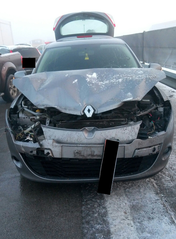

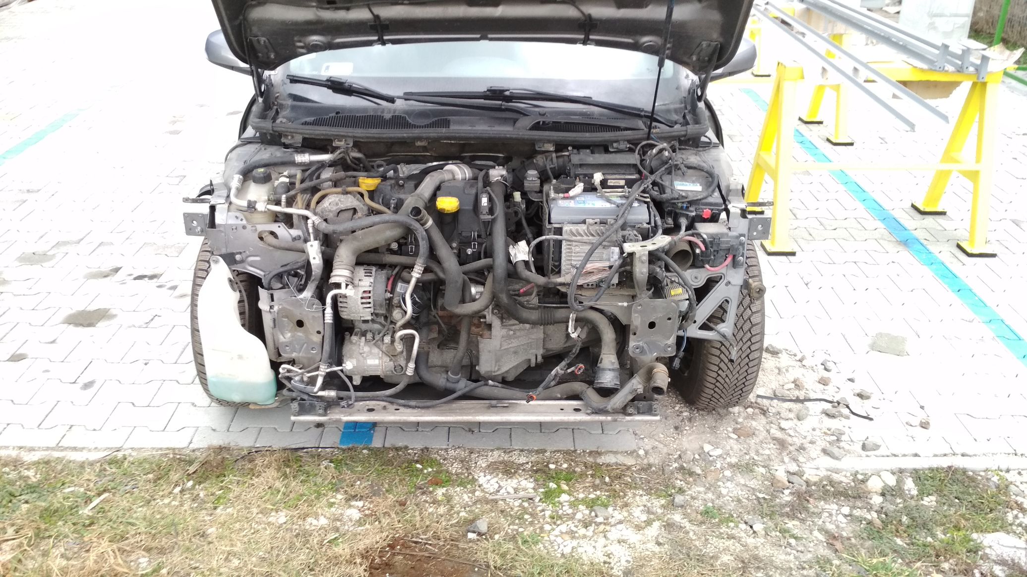

Nem nyílt légzsák, nyúlvány sem ment el, csak a felső lámpatartó tartópillére, amire a homlokfal is csatlakozik, az ment picit hátrébb. A másik meg a sárvédő felfogatási pontja volt arrébb, de az nagyon minimálisan, kalapáccsal simán visszament a helyére.
Tudom, hogy fényezéshez csiszolni kell, nem lehet csak úgy ráfújni, meg persze a hibákat is javítani kell.

A nyúlványokra gondolsz tartó alatt? Lufik nyíltak?
Úgyis ha színre kell fújni a motorháztetőt, akkor mérhető lesz a javítás, az a kis gitt, amit a jel mellé gyógyítanak(azért előtte még lehet alakítani rajta) az nem vészes, úgyis alá kell dolgozni festés előtt, nem csak úgy közvetlen a színre színt, mert az nem szakember, csak kókler!
A műanyag elemek úgysem mérhetőek, bármi javítható és ha nem színazonos, akkor úgyis fújni kell! -

Nagyjából 2 tartót kellett húzni meg formálni, de a targonca tornyával elég jól lehet húzni.
Ez az egyik fő problémám, hogy javítani kell a motorháztetőt, és lökhárítót fényezéshez, így lehet tovább keresgélek és lecserélem sérülés mentes elemekre ha találok olyat.

Csak összelegóztátok, semmi sem ment el rajta? Ahogy látom a festés előtt kicsit javítani kell az orrán, de jóval kevesebbet mint a töréskor! Minek is sikerült nekimenni?
