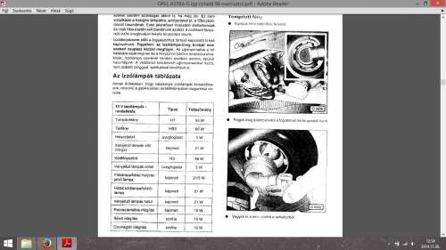

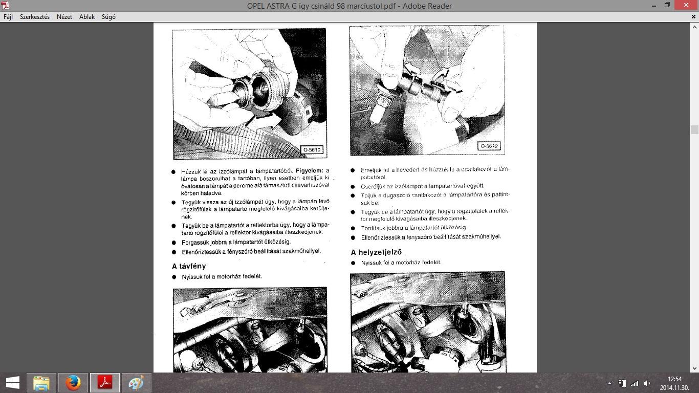

G astrámba szeretnék izzót cserélni,csak nem nagyon tudom,hogy kell,nem tud valaki segíteni,valamilyen leírást esetleg videót linkelni?hogy hogyan kell.köszönöm -
