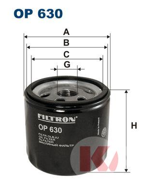

mi is mindig ezzel az olajozós módszerrel rakjuk fel
eddig az elmúlt 2 olajcserekor valami lengyel szűrőt használtunk, de most cromaxnál valami 700ft-ért volt opel... megnézem, milyen... (már csak meguin 10w40-et kell szereznem, bevált ez az olaj nagyon)tegnapelőtt kicserélték a 2 első toronyszilentet, csapágyastól 4000ft munkadíjért... tegnap meg a váltónál valami szimeringet, ne engedje az olajat meg váltókulisszát is cseréltek, mert meg volt repedve (akadt kicsit 1-2 fokozat közt, de viselhető volt azért... most szokatlanul pontos a szerkezet) ...ez anyag+munkadíjjal 7100huf volt... asszem mostantól a cég melletti szervizbe fogom csak hordani a gépet, ha valami baj van és magamtól nem tudom megoldani
#39719: meguin?
szóba került már korábban, kevésbé ismert márka, de van múltja és asszem a vw/merci gyárilag is ilyet tölt a gépekbe -

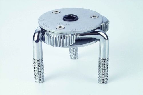

7Sony7
#39695
Egy "trükk" :
Ha külső házas olajszűrőd van és nem jön le,és fogód sincs, verj rajta keresztül egy csavarhúzót, mindjárt lesz rajta fogás
egyébként alig kell meghúzni ezeket a szűrőket. beolajozod, és könnyen felmegy, majd kiszorítja az olajat és úgy összetapad a guminál hogy 10x olyan nehéz leszedni mint feltenni.

Ugye nagyban függ attól hogy férsz hozzá.diablo1984: Sosem értettem minek húzzák rá sokan túlságosan. Én kézzel ráhúzom amennyire lehet de nem feszülök neki hogy beleszakítsam. Ha felmelegszik az olaj le se tud esni hisz a hőtől annyit tágul az anyag is. Egy olajszűrőt elég nehéz amúgy is elhagyni. Ahhoz már tényleg hozzá nem értés kell.
haddent: G astrákon is van ilyen kialakítással. Twinportosok ilyenek ha jól emlékszem.

H astrád van ugye? Csak mert ahhoz ilyen szűrő kell és ha jól tudom ez egy olajszűrő házban foglal helyet.
Más autókon mint pl az enyémen is nincs olajszűrő ház ezért a szűrőt fémházba teszik.
Ezt kézzel is simán lehet szépen fel és leszedni de van kitalálva hozzá szerszám is. A láncossal nekem nincs jó tapasztalatom lévén hogy első percben az összes fogat letörtem.
A legjobb ez a fajta, legalábbis szerintem. -
