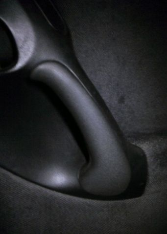

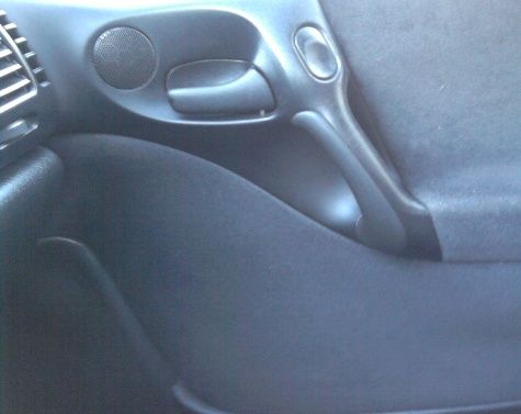

Jah így már más ... azt gondoltam csak a gumiborítás
De így tényleg korrekt és legalább full gyári !
w333
mohabá 007
#39643
Szép ...
viszont azért a kis gumiborításért ennyi pénzt ?
Skizz
mohabá 007
#39643
Ahha. Köszi.

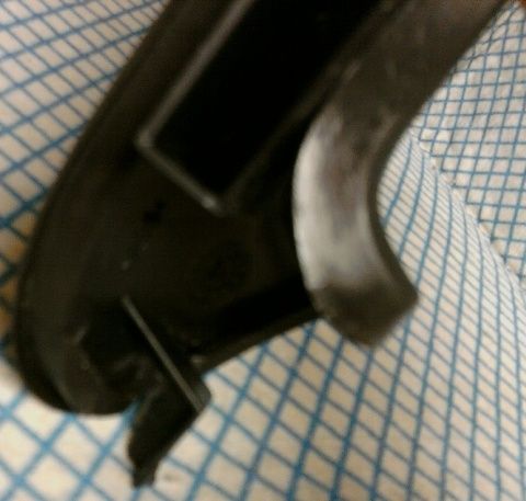

Esetleg azt nem tudod, hogy maga a komplett ajtóbehúzó idom mivel van rögzítve az ajtóra? A recsegést is meg kéne szüntetnem és kissé meg van rángatva, mert minimálisan de mozog.
mohabá 007
A máló gumiborítást kézzel lemorzsolod,alatta lesz a műanyag ház.Ezen a házon vannak műanyag rögzítőfülek.
Mivel a ház úgy is kuka,csavarhúzóval kifeszegetheted a tartórészből.A felső része engedékenyebb.Ha sikerült kiszedni,ez a kép fogad.Ide kell bepattintani.
Így néz ki, ha sikerült.
Árlista:
gumiborítás ajtóbehúzó fogantyúra -

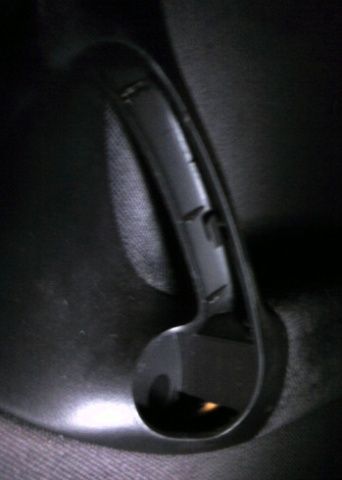

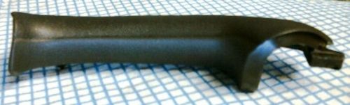

na, csere előtt szemléltetésképp lefotóztam: egyik másik
#39621: ...mondjuk továbbra sem értem a funkcióját, miért jó gumírozni
azt leszámítva, hogy idővel szétmállik és akinek így nem tetszik, az költhet rá és cserélheti (rég rossz lenne, ha az lenne a funkciója, hogy ajtócsukásnál biztosabban rámarkolhatsz, hogy aztán izomból becsukhasd az ajtót
Skizz
mohabá 007
#39622
No itt most mi új? Csak a gumi benne? Vagy az űanyag? Én nem láttam az árlistájukon ezt amúgy.
Kiszedéshez/berakáshoz menynire bontottál?

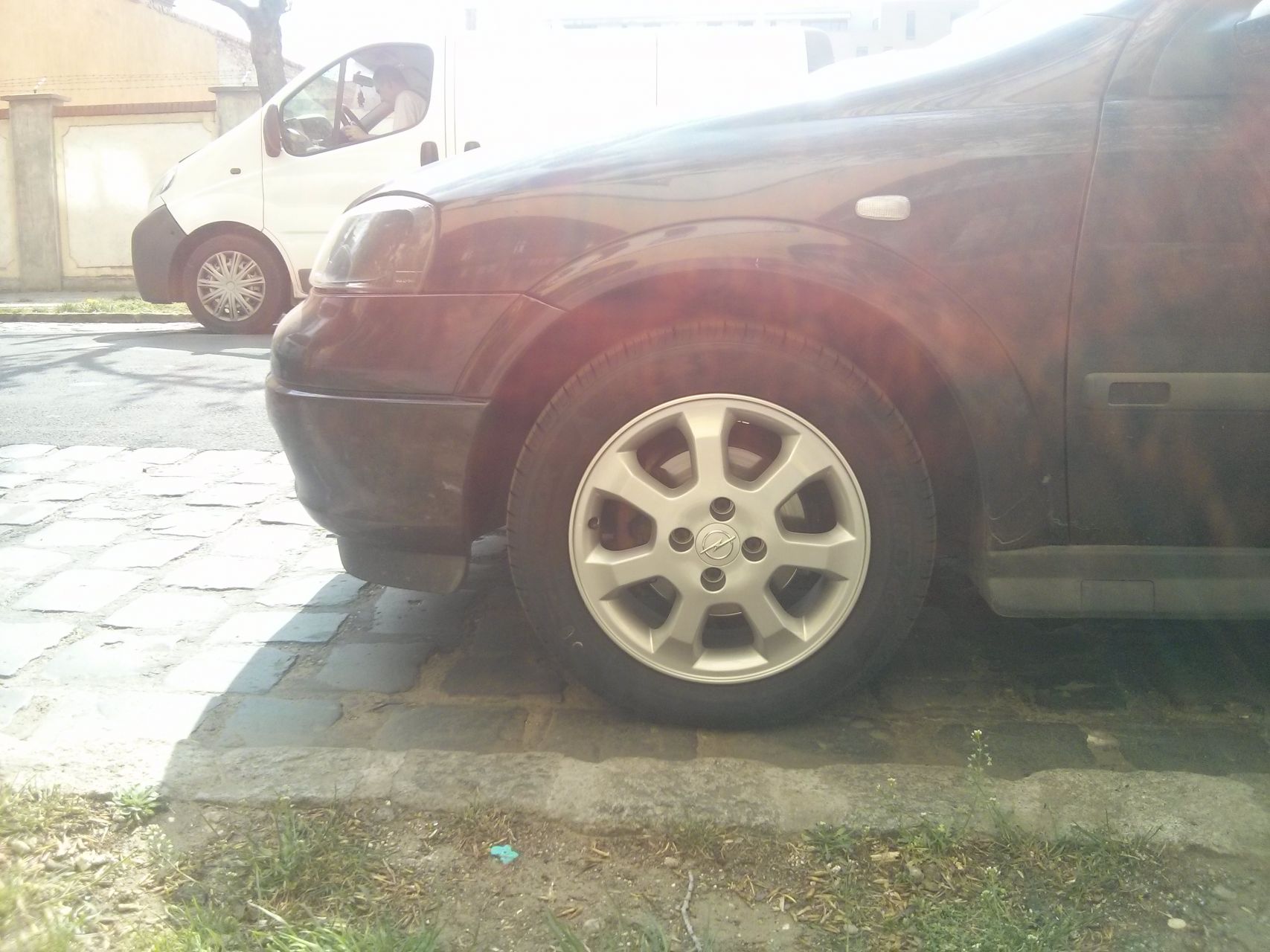

Mikuland
Juhé! Friss műszaki a gépsárkányon!
Kicsit nyögősen ment, de meg van.
Most, hogy zene nélkül mentem a városban, megint megdöbbent, hogy milyen kellemesen halk a gép!
Nyári gumik felrakva, jöhet a rossz idő!

felkerült végre a nyári gumi, meg a "kukázott" gyári felni. majdnem annyiért vettem mintha lemezfelnit vettem volna.
