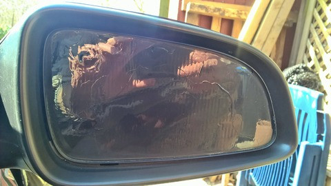

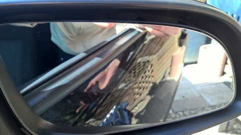

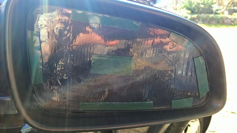

Az Astra elkelt?to all: Köszi a tippeket a tükörrel kapcsolatban. Tesa 2 oldali #winter#Outdoor#UV#Groooooßartig
ketoldali ragaszto, ollo es kb 10 perc munka utan, ujra atom stabil a tükör
Az elsö sufnituning megvolt
Mar csak a bal felsö sarka tartotta igazan a tükröt...nem volt nagy munkaleszedni, szerencse, hogy palyan a huzat nem kapta le.
TesaP@wer (Ezt a fekete hartyat nem kapartam le, gondolom ez volt a ragados felület anno...eleg masszivan hozza volt tapadva a müanyaghoz. Ha elgyengül kesöbb, akkor leszedem, lekaparom ezt a fekete hartyat is es megy ra direktben a müanyag lapra)
èééés voila:
