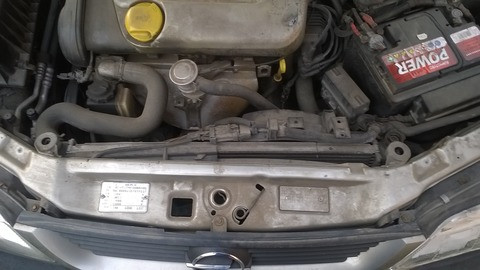

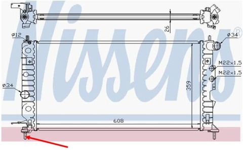

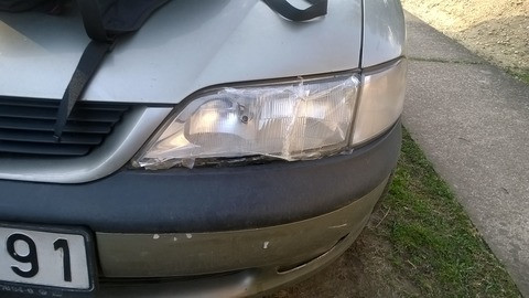

Sziasztok! Kérdeznék egyet. Ma dugóban araszoltam (vectra b) és belecsúsztam az előttem állóba. Fényezés , elem senkinek sem sérült, neki szorul a hátsó ajtó(vw caddy), nekem kitört a fényszóró fele. Betétlap, stb, mentem mindenfelé és este rákukkantottam a motortérre.
A hűtő furán áll és a felfogató elemmel jobb oldalon nincs kapcsolata. Viszont ekkora koccanásnál ez megtörténhetett? Vagy már ilyen is volt egy ideje? Illetve , lehet így járni vele? Az eset óta belement 70 kilométer gond nélkül.
Előre is köszönöm a válaszokat!
