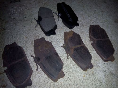

megvolt a fékrenoválás, nem az állítócsúszka volt berohadva, hanem a betét, de nem gyengén! amúgy a tárcsán 1 mm-es váll sem volt, szerintem valamikor még kinnt csináltak rajta egy féket, utána a kocsi állt nem keveset, vakrozsdás lett a tárcsa, utána magyarba került és így használták, a rozsda meg megette a betétet azon túl, hogy a betét is beállt mint a gerely. a betétek ilyen állapotban voltak, darabokat tépett le belőle a rozsdás tárcsa, mindkét belseje már a rugós szorító vasát is darálta a tárcsán.......
