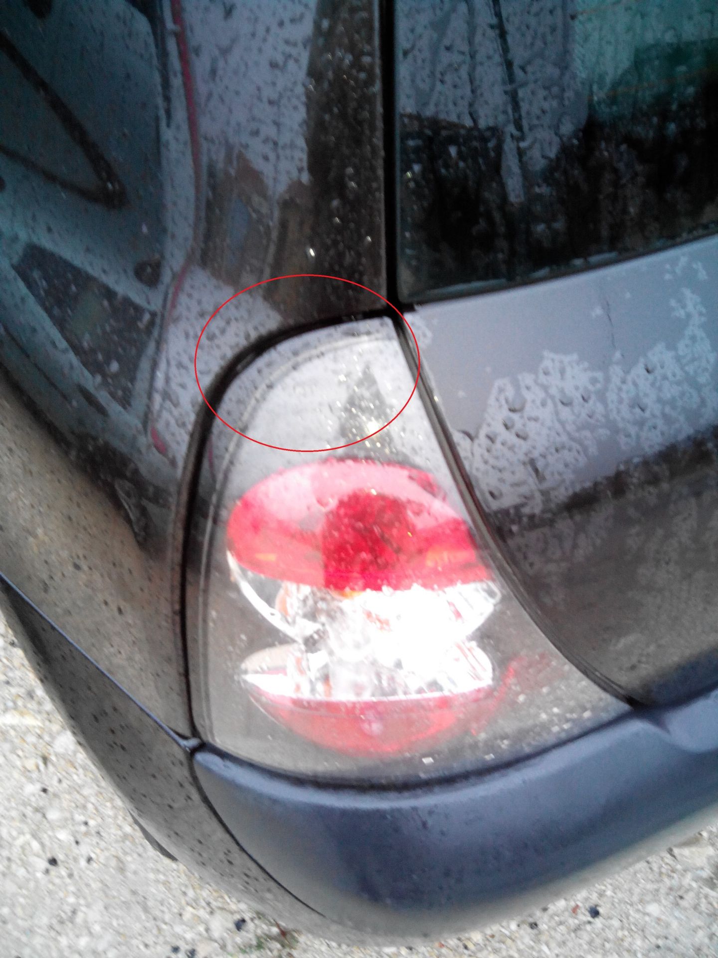

Megnéztem amit írtál. Nekem is vizes, mikor benyúlok a kárpit mögé, a lámpa rögzítő csavarhoz. A kezemre is csöppent a víz amíg tapogattam odabent. Nem volt fedett helyem ahol leszedjem a lámpát, majd holnap.
Az tudom, hogy nekem bent van az a gumi szigetelő, csak talán nem fekszik fel rendesen. Gumi ablakszigetelőt tettél oda?
Teflonszalag nem lenne jó? -

Nah neki estünk a hátsó lámpák reparálásához ahol a víz utat tört magának, lekopogom úgy nézki h sikerült orvosolni a problémát. Nem régóta van nálam a kocsi és az előző tulajnak úgy szerelték be ezeket a csodás hátsó lámpákat h gumitömités nélkül!! fém a fémen és ráadásul rosszul is volt berakva mindkét felén, belső festék meg is kopott mert az utángyártott minősége az említett 1-2mm-nek megfelelt így reszelni is kellett a sarkánál, hogy faszán illeszkedjen. A tömítést ablak szigetelővel oldottuk meg, tesztelve jó pár liter vizzel célzott támadás a problémás területre és nem tapasztaltunk vizet a vezetékek mentén ahol eddig csurom víz volt.
_NCT
Köszi Urak levideozom majd.
