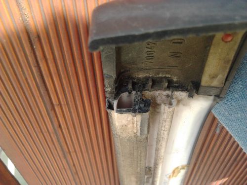

Szia.
Ez azért van, mert amit szereztél az PH I Megane I es tetősín.
A felrakása ugyan úgy történik csak szükséged van hozzá, 8 db minimum 8 db patentre.
Itt meg tudod venni.Mert a PH I es Megane-nál még azok a patentek feszülnek bele a sínbe és rá a tető profilra, mellesleg sokkal jobb megoldás mint a PH II-es egybevulkanizált gumis fosa
én is ezzel küzdöttem míg rá nem ragasztottam, a picsába.Felszerelés.
A tető profilon van az elején és a végén két bevágás ott rá tudod csúsztatni a patenteket a profilra.
MAjd ha egyenletesen elosztottad őket, rá tudod pattintani a tetősínt.
