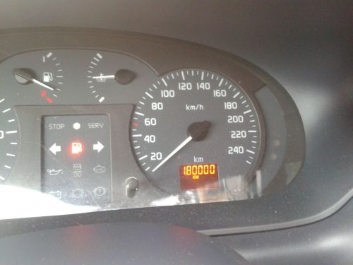

Az igaz, egy 2000 évjáratú Scenic RXE 1.9 DCI gyári rádiója,
És Tuner list van az elejére biggyesztve.Következő kérdés:
pár napja nem használtam az autót, mert nem igazán volt benne gázolaj, meg nem is volt szükséges, meg tudtam oldani másképpen.De szinte minden nap beültem egy kicsit baszirgálni ezt, azt. fűnyírás, akkor erre gurulni, arra gurulni, most ezért kellett odébb állni, másszor másért.
És lemerült az akksim szerintem,
elkezd 2-3at fordit az önindító, majd annyira vissza esik a feszültség, hogy 6 voltot is mértem.
de utána visszamegy 10 környékére.
ezek ellenére nem igazán sikerül az indítás, (már egyik nap amikor odébb kellett állnom , akkor is kicsit nehézkesen indította el, hallottam)rádio kódot kér, ora 00-00 n. ez előfordulhat, hogy ennyire lemerítettem volna?
az odébb állásokkal?
