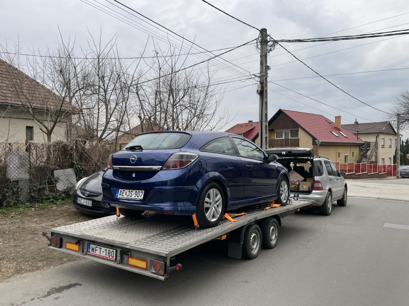

Micsurin
dellfanboy
#107628
...saját zseb. Kereskedő: "öntsd fel átgurul az nincs 20km kereken."
Haver egy 10-esért átvitte, nem akartunk játszani a dologgal....
cappa
Most már a nyomorult rontást tényleg levehetné valaki. Motorral az elmúlt 8 évben nem maradtam ott soha sehol (kopp kopp kopp) pedig megjártuk az ukránokon kívül az összes környező országot, mióta autót szeretnék azóta kb kilépek az ajtón és a fejemre esik egy döglött varjú.
Micsurin
Jól indul a kapcsolat.
Önerőből szépen felkúszott, hangja szép elsőre röffent az 5 fokban is. Nem lesz itt baj legalábbis remélem, hogy tényleg csak a cső ment gatyára.
