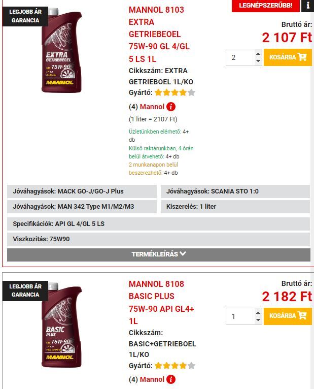

Egy kis karbantartás.A kérdésem pedig olajokra vonatkozna.
Astra F, classic sedan, 1.6 8V, x16szr (T92-ként emlegetik)
Motorolaj:
10w-40 megy most bele, valahogy az 5w.40-től nem volt olyan a hangja, mint előtte, kicsit csattokgóslepke jelleget vett fel.
Ezek közül választanék (hacsak nem beszéltek le konkrétan valamelyikről)
Váltó olaj.
Idén ezt is cserélem, hátha még kitolható vele Kisöreg szolgálati ideje.
Ezek közül melyik? (GL-4 vs GL-4+)
Ehhez még persze jön az alsó tömítés is, illetve kérdés, hogy ezen kívül valami pasztát tegyek-e a tömítés alá (pl Loctite 5699 )...Köszönöm!
Elmentem egy próbakörrel (~20 km) nem folyt, de le kell megint szedjem normálisan visszatenni
