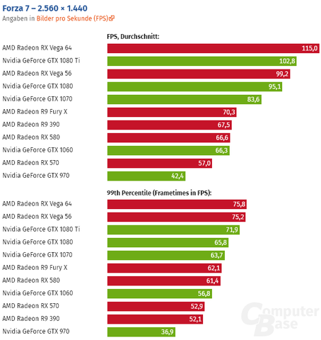

#33252
Itt az eredeti teszt is.
Meglehetősen szokatlan módon az nVidia kártyák előbb ütköznek CPU-limitbe, mint a Radeonok, ill. a Maxwellek nem nagyon szeretik a játékot. A Radeonok viszont majdnem uniform erősek, amikor nem játszik a CPU-limit, akkor is 5-10%-kal a status quo felett teljesítenek (leszámítva a Fury X-et 4K-ban). Nem rossz... -

Németh Péter
#33252
ugyanaz mint a dirt4ben, alacsonyabb felbontáson lenyomja a geforceokat de magasabb felbontáson szépen megfordul
Érdekes, hogy a Vega 64 lenyomja a 1080Ti-t a Forza 7-ben.

Durva, hogy tényleg ennyire megfaragták a 390X-et. Mikor leváltottam a 280X-em egy 290-re, inkább tippeltem volna 25%-ra az érzékelhető ugrást....
Mondjuk az is igaz, hogy 7970-est írtál, és azon még lassabb ramok voltak, mint a 280X-en, cserébe még a 290 is lassabb, mint a 390X, érthető a nagyobb űr.
Igen, jó a teszt, akkor nem a setupon múlt.
Viszont ami érdekes, néhol a nagyobb sávszél hozott nagyon szépen a Tahitinek, néhol viszont azért az erősebb setup is villantott a Tonga-ban. -
Az arch rajzok szerint 4x annyi ACE van benne, ami amúgy kb. duplaannyi háromszöget jelent, és itt látható a 60%. Itt pedig az látszik, hogy mennyit ér a Tonga 2x annyi ACE-je a Tahiti-vel szemben, miközben a háromszög-teljesítmény 60%+-szal nőtt.
HSM
"a 390X közel 60%-kal gyorsabb a 7970-nél"
Szerintem ez egy kicit túl idealista szám. Viszont itt a frontend is duplázódott, a praktikus triangle setup amennyire tudom, a Hawaii 4 motorjával kb. a bő másfélszerese a Tahiti kétmotorosának.
Szerintem amúgy a sávszél fogyott el alóluk, azért se lett volna nagy értelme többet belerakni. És én ezért látok fantáziát abban, hogy a DSBR-el egyfajta tile-rendszer felé mozduljanak, amivel sávszélességet lehetne megtakarítani, ami a feltevésem szerint azonnal ROP sebességet hozna.
