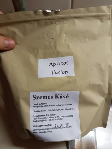

Az Appricot illusion kb annyira volt csókos, mint a Choco Madness. Azzal pedig, hogy Tobee lefagyasztotta, és most veszi elő végképp nem tud más mit kezdeni. (tudom, hogy ott volt a smiley, de azt is, hogy minden viccnek van valóságalapja).

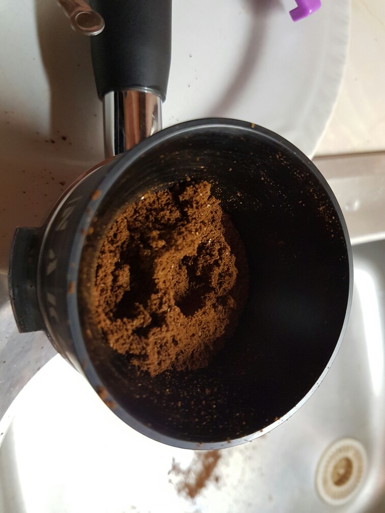

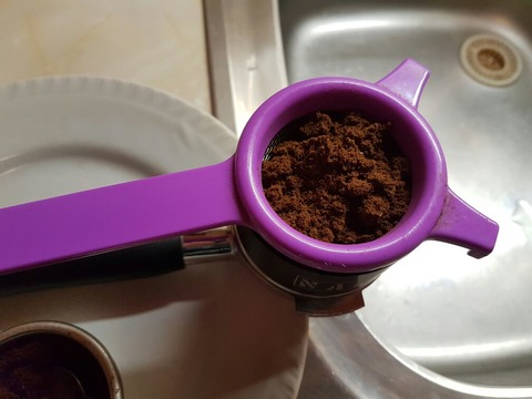

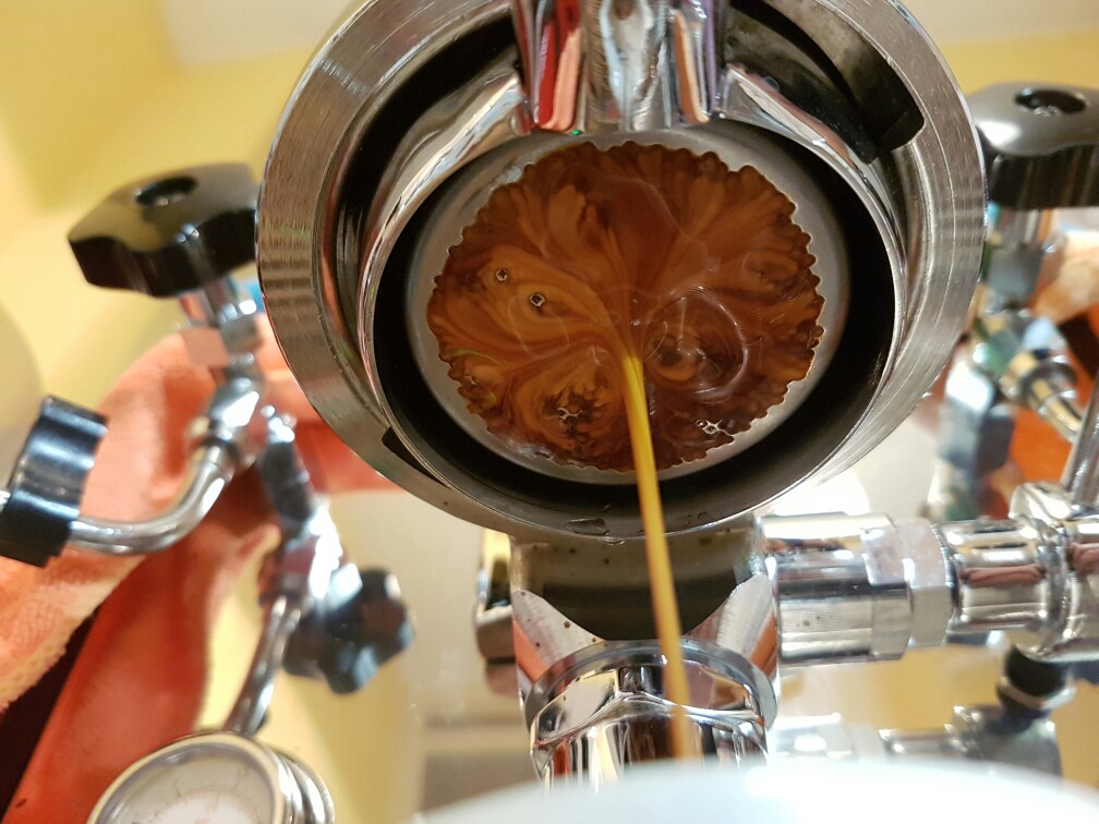

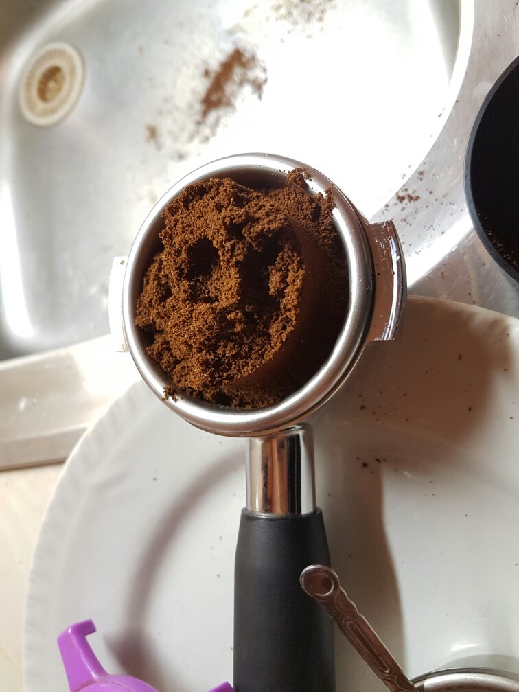

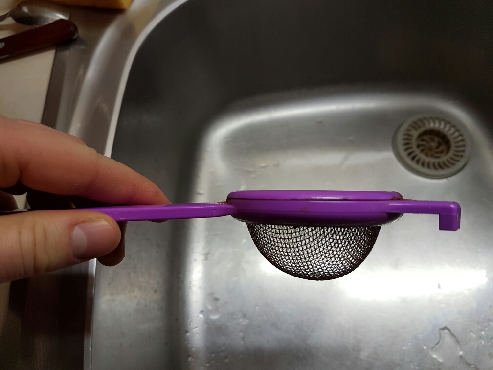

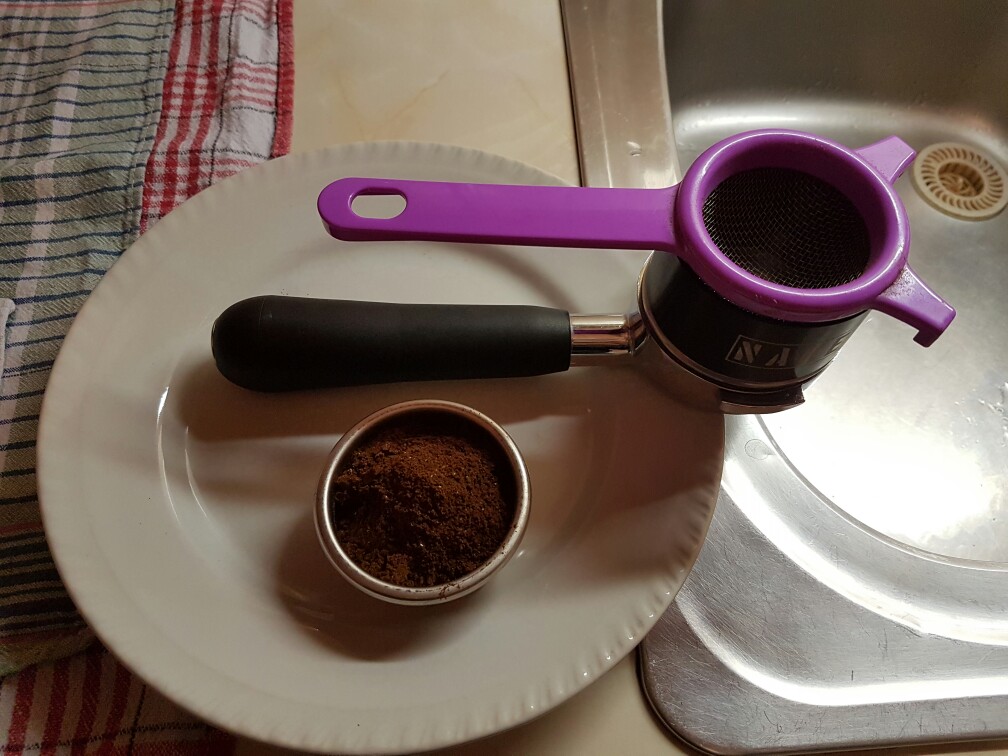

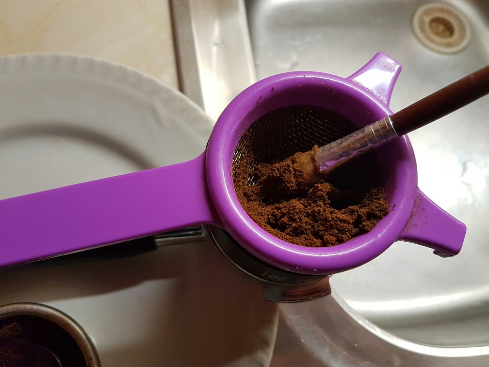

Igen, ez már valami! Mivel ilyen teljes részletekig menő képkockákkal ajándékoztál meg minket, az a minimum, hogy szolidaritásból igen későn fekszek(fekszünk) majd le aludni!
Nagyon passzentos az a szita abba a szűrőbe! Vitted magaddal a tecsóba belepróbálni a szitákat?
Engem meggyőztél! 100%-os technika ha az ember hadat üzen a rögöknek!
Én is próbálkoztam egyszemélyes szűvel úgy, hogy a kis kalap karimájára is rálógott az őrlemény de nekem nem jött össze a mutatvány (általában félrement, spriccelt)!
A közösség nevében is köszönet a késő esti áldozathozatalért!

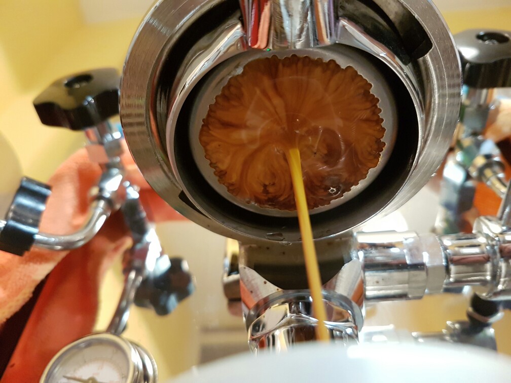

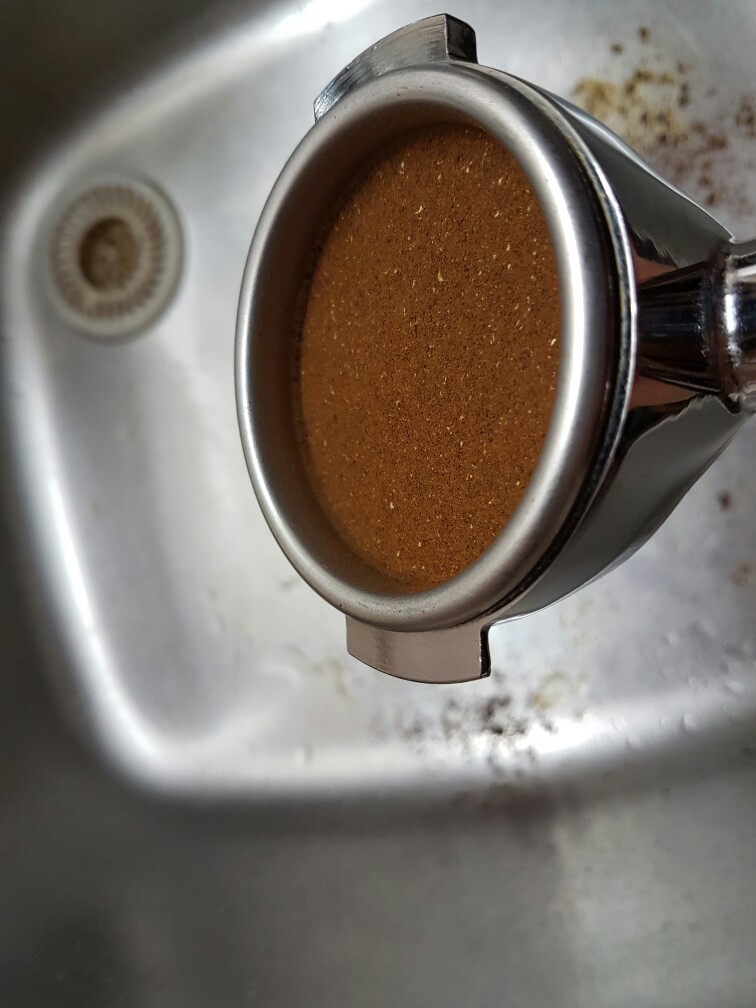

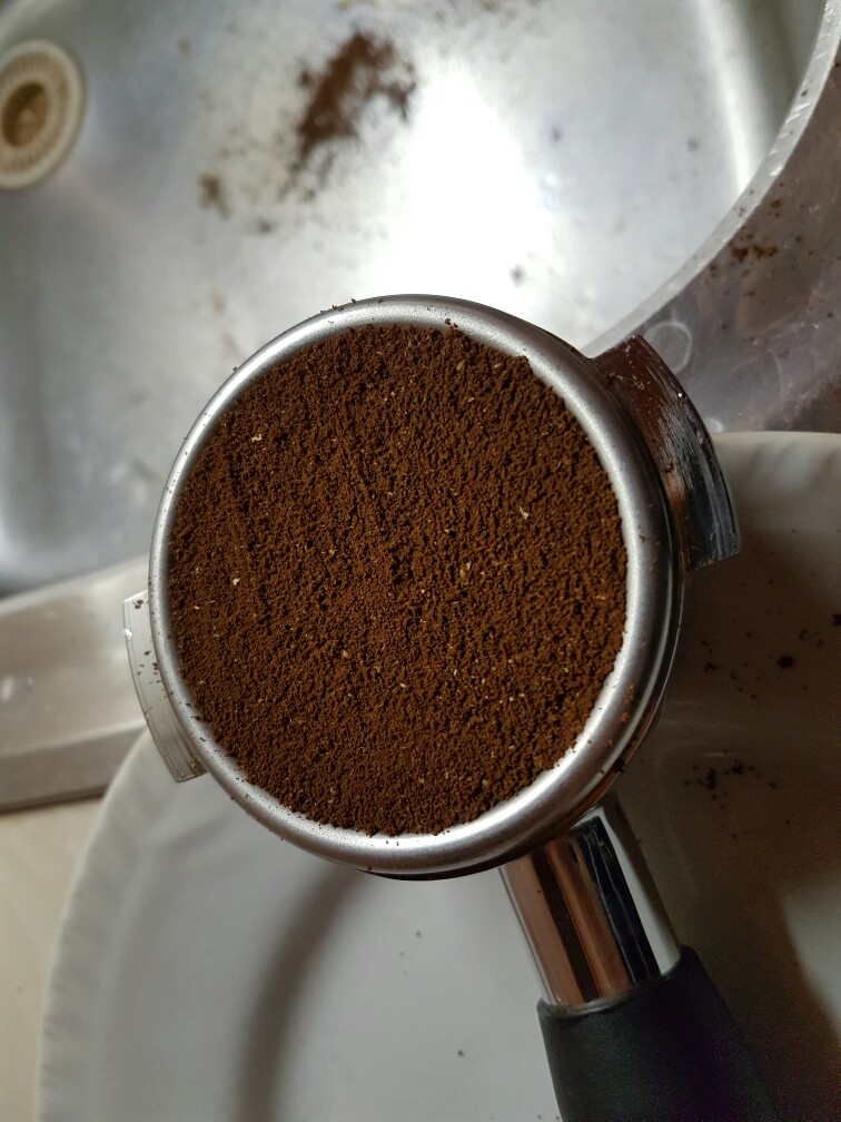

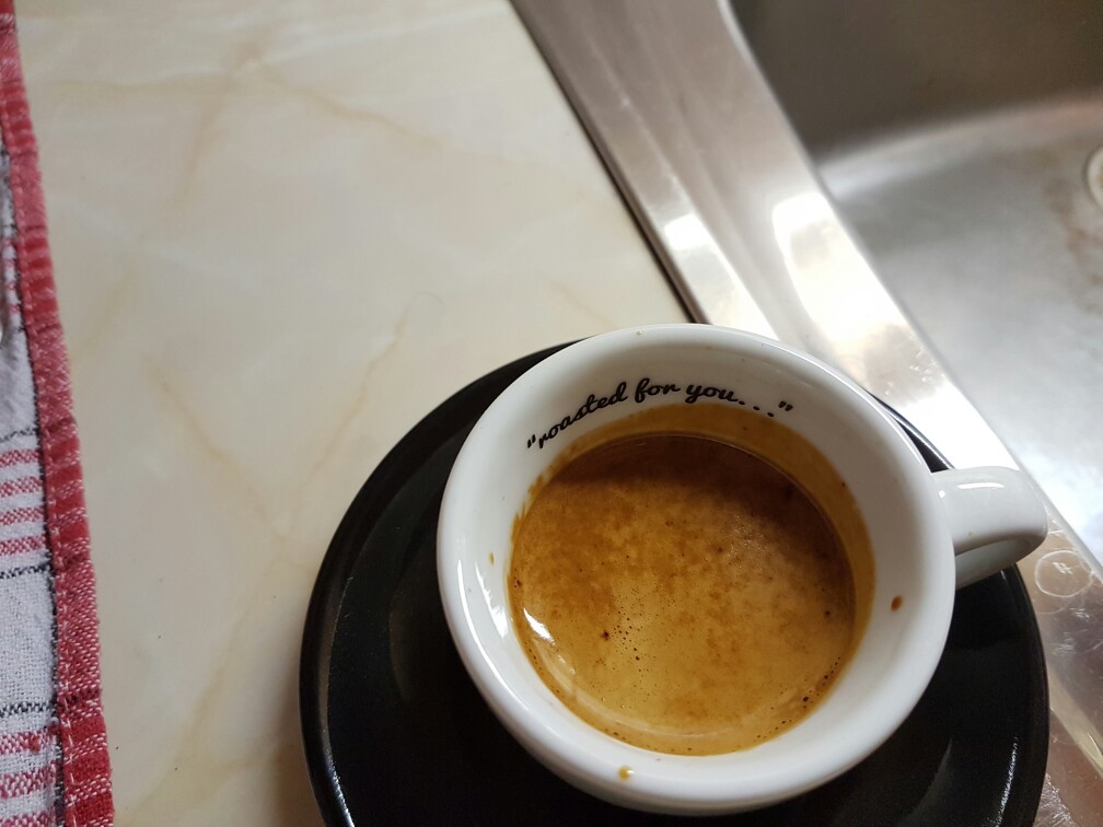

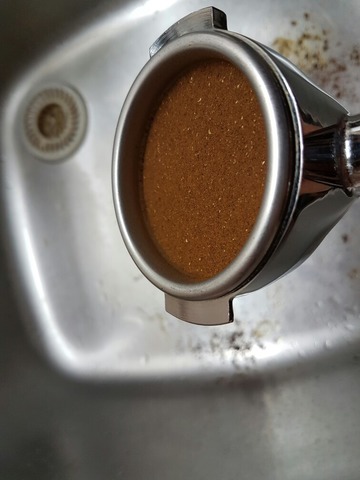

Nyaralás óta nem találom a tripodom, de bűnbe vittél és ittam 1/4 10-kor egy kávét a kettőstömegű csere örömére. Le is írom, ha a képeknél merülne fel kérdés.
Szóval:
1. Fagyóból kikaptam a 2015.08. havi PY AI-t.
2. 18 grammot kimértem, daráltam
3. Magasító, szita felpattint és belelapátolok ~9 gramm kávét
4. A szitán az ecset segítségével átküldöm odaátra, mert ott lesz az igazság
5. Ha ez kész, akkor leveszem a szitát és az ecsettel középre terelek mindenkit
6. Kávémérő kanállal szintbe hozom
7. A tudomány jelenlegi állása szerint ócska Pergtamp klónnal szintbe hozom. Ennél a kávénál sok erőt nem vettem igénybe, inkább finomra állítottam a darálót
8. Fejhűtés ~89 fokra.
9. Várok kicsit, majd megy fel a vakszűrő, ezzel addig csapolok, még el nem érem azt a tartományt, ahol a fejhőmérő tizedpontos marad 2 mp-ig.
10. Várok picit, hump kienged, kar fel, csésze alá. A takarítás részt a fantáziádra bízom.Üvegcséket nem szereztem be. Vastag kukászsákban van a fagyóban a kávé, a gyári zacsiban. Fagyasztva őrlöm, kimérés után megy is vissza a helyére. Ezt a lassan fél éves kávét se gondolnám döglöttnek. Titkon ezért választottam, hátha kapok egy kis meleget
ja és én is utálok forró csészébe csapolni. Képekben:

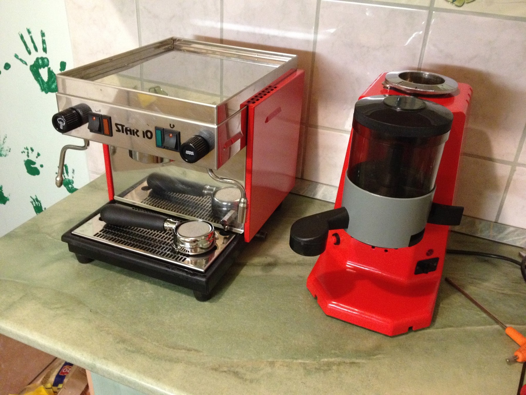

Az ott egy K6 mellette ?
