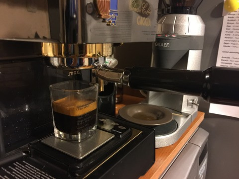

A presszó kevés "kemény" tejhabbal a macchiato. Ez gyakorlatilag bele is fér egy presszós csészébe, kinézetre meg egy fehér pötty a crema közepén.
Technikailag duplát húzok, de dupla ristrettot.Javítsatok ki, ha pontatlan vagyok, de az olaszok valahogy így:
Szimpla espresso: 7 +- 0,5 gramm őrlemény, 25-30 mp, ~30 ml
Szimpla ristretto: 7 +- 0,5 gramm őrlemény, 25-30 mp, ~15 ml, finomabbra őrölt kofiból kevesebb vízzel.
Dupla kifolyóval: lehet 2x szimpla vagy dupla.
Dupla espresso: 14-15 gramm őrlemény, 25-30 mp, ~60 ml (vagy 2x30).
Dupla ristretto: 14-15 gramm őrlemény, 25-30 mp, ~30 ml (vagy 2x15), finomabbra őrölt kofi, kevesebb víz.Ami a mennyiségeket illeti, de a nyomás, a fejből távozó víz hőmérséklete, az ital hőmérséklete is standardizálva van.
