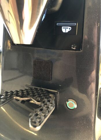

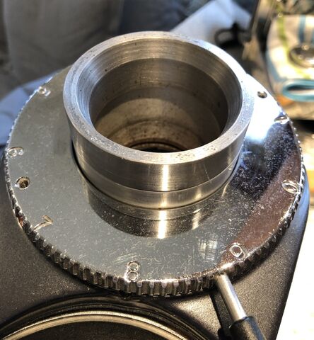

norkov84
Kb. 3 éve teljes körű felújításon átesett (nálam 2.5 éve van), adagonkénti őrlésre átalakított ipari őrlőm keresi gondos, új gazdáját (meandertől vettem anno)
Mit takart a felújítás?
- új fényezés (metál szürke - azóta 3, egyenként kb. gombostűnyi karc került rá a használat során)
- késtartó felszabályozva (fragola)
- új gyári kés
- új kartartó villa, mazzer logó, tömítés, tölcsér fedél, rugók, gumi lábakFentieken túl egyéb átalakítások:
- cukrász tölcsérrel karbaörlőssé alakítva
- Arduino elektronikával szabályozható az egy/két csészés időzítés (szabadon állítható a hossza), vagy a harmadik program szerint szabadon fut. Kis LED kijelzőn látható, épp melyik programon áll
- kartartó villán csúszásgátló, így a naked kar nem csúszkál, sima kar elengedve megáll, nem zörög őrlés közben
- egyedileg esztergáltatott garat toldó, amin a körtepumpa - adom hozzá - szépen megáll (ha garat ecsetsöprés helyett pumpálnál).Nagyon szerettem, eladás oka, hogy kézire váltottam (Kinu), így több a hely a pulton.
Ár: 150e FtHelyileg Bp. XIII. ker.

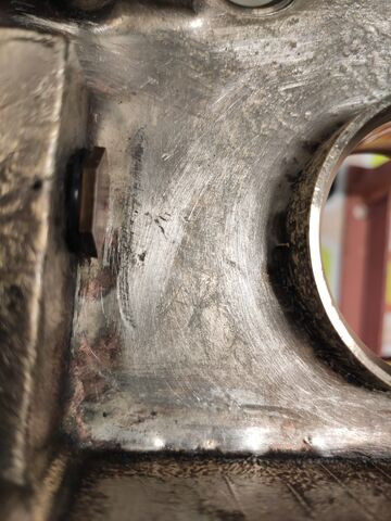

kis tuning és egy kérdés

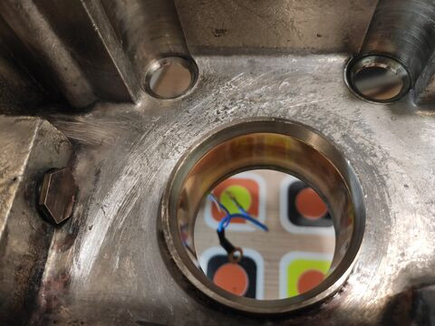

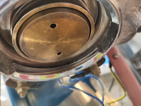

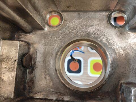

az e61 felsőszűrő picit magasabb, mint ahová kerül, így a rézhenger alja és a szűrő között van pár mm. kitekertük a dugattyút ennyivel, így megnőtt a hasznos víztér és a rugóút.
és akkor a kérdés, sajnos képekről ez elég esélytelen, de hátha. ez a kék mini gaggia, nagyon első széria, full réz minden, a fűtőszál is, a fűtőszál korongjai is stb. viszont, vajon mi ez a bevonat rajta? rávágnám, hogy króm, de nem tűnik annyira keménynek, illetve csiszolásnál más színt vesz fel, a króm "sárgássága" eltűnik és inkább ilyen hideg, alumínium színhez hasonlít (ezt próbáltam meg fotózni). másrészt, elég alaposan oxidálódik, sok fekete folt van rajta.
létezik, hogy ezüst? vagy valami ón, amire ment a króm? (remélem, hogy nem) a bevonatok "kivitelezési" minősége gyengébb, mint a későbbi, piros gépnél, ott az élek határozottabbak, a derékszög derékszög, itt látszólag jobban "megfolyt" minden.
továbbra sem tetszik ennek a réz belsősnek a kidolgozása, sajnos.
