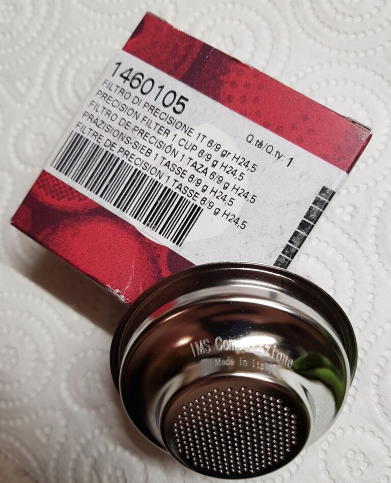

"Gaggia-hoz milyen szimpla szűrő javasolt?"
Nekem kétféle van:
1./ IMS "The Single" szűrő 8,5g H21,5mm [link] - 4.305 Ft
2./ Marzocco 1 csészés szűrő 7gr [link] - 876 FtAz a helyzet, hogy a Marzocco fényévekkel jobb eredményt ad. Teszi ezt úgy, hogy mindenféle kezdetleges (barkács) eszközökkel tamperolok, mivel be kell még szerezni hozzá egy 41 mm-es tampert és tampersegédet (tölcsért). Ez utóbbi egyelőre hiánycikk.
A "Single" egyetlen előnye, hogy nem kell hozzá másik tamper, a duplához használt 58 mm-es ehhez is jó.

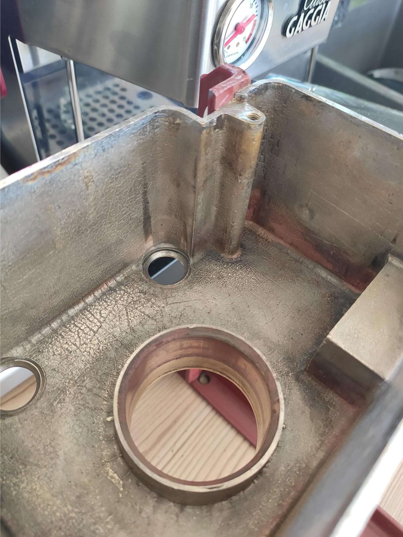

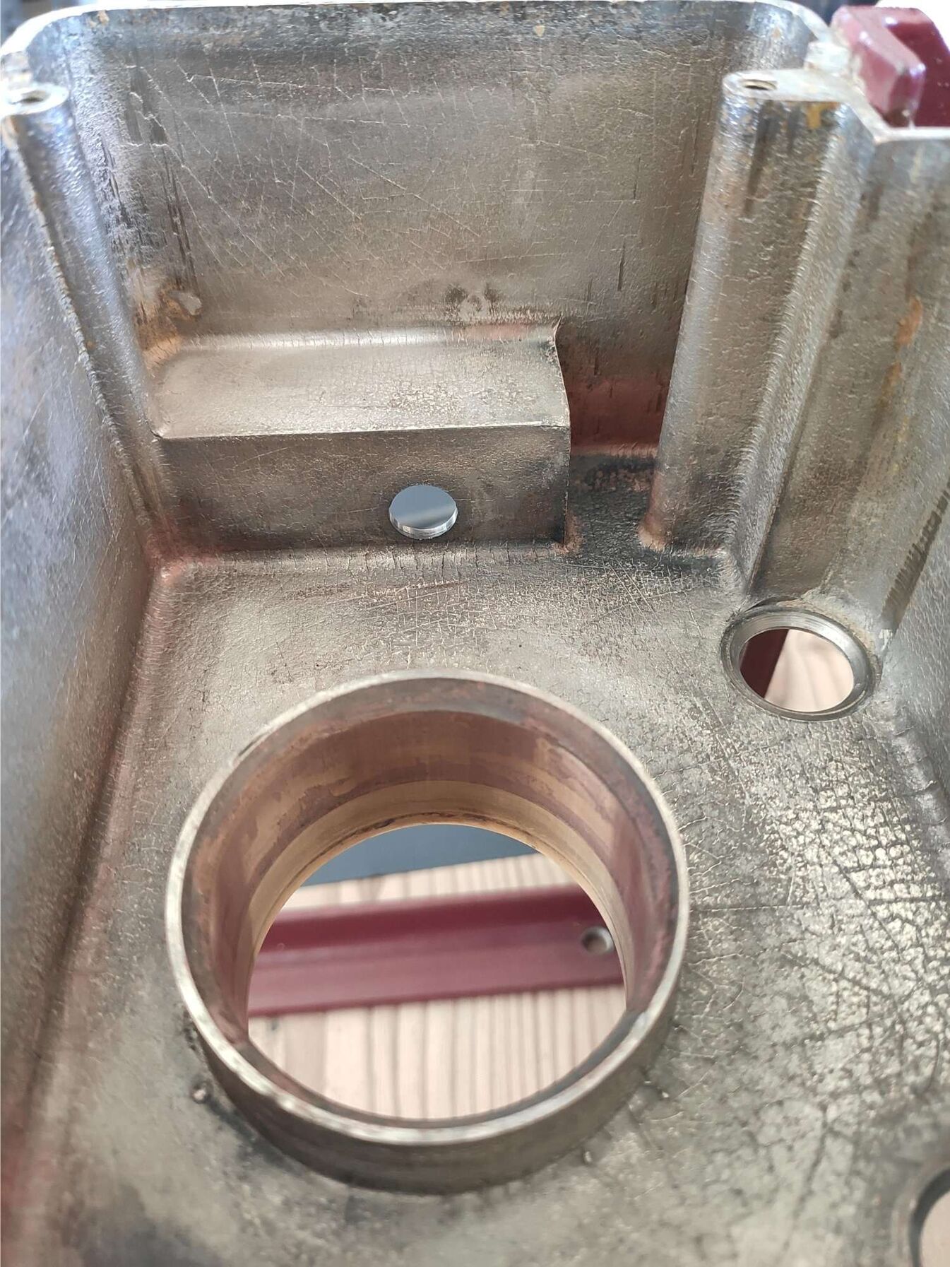

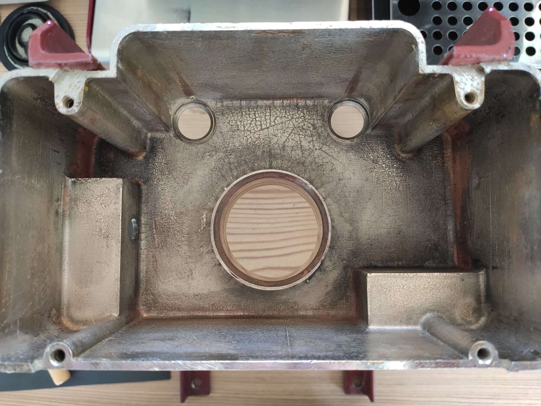

oké, átcsiszolom, kisavazom, aztán ennyi
egyébként azért ez elég komoly holmi lehetett 1972-ben. sárgaréz az egész, minden, aztán vörösréz bevonat, aztán kívül-belül tetőtől-talpig az egészet krómozták.
CB
"Eső után köpönyeg", hiszen már eldöntötted mi lesz vele......
Az én véleményem az, hogy a kazán belsejét most a jelenlegi bevonat "rondítja el". Azért tettem idézőjelbe, mert -ahogy mostanában mondani szokták- szerintem nem gáz.
Szóval, ha bevonatoltatod, valamennyi használati idő után ugyanilyen lesz, vagy ennél gázabb.
..........úgyhogy szerintem is hagyd így, és használd! -
soldier2
Kicsit megkésve, de +1 arra, hogy nem bántanám. Egy finom vízkőréteg úgy is lesz rajta előbb utóbb, és megfelelő vízzel használva savazni gyakorlatilag sosem kell. Saját példámból kiindulva, 1 hónapja lestem be a Cremina kazánjába, és gyakorlatilag nincs vízkő benne. Fejreállításnál sem ürülnek vízkődarabok. 3 v 4 éve van nálam, azóta savat 1x látott az elején. Azóta Norda, DM-es desztvízből kutyult víz, és ha épp nincs más akkor ritkán csapvíz megy bele.
norby_42
#94743
gyors nem lesz, mert a tömítések pótlása az mission impossible, valamint korábbi netes tapasztalatok alapján gyártatok bele egy plusz rugót, hogy kb. 7 bar körül legyen a nyomás
szóval ez lassú játék lesz. de az újrakrómoztatás témát elengedem, megpucolom ezt amennyire tudom és kész
aztán tervezek a vízbeöntő nyílására valami műanyag fedelet, ami kapna egy belógó hőmérős szondát. utána meglátjuk, hogy hogy viselkedik a bimetál, saccra elég is lesz ennyi tuning
közben jobban belegondolva a háztartási vízkörök is tele lehetnek, vannak sárgaréz idomokkal, közgyűrűk, szűkítők, karmantyúk, kutyafüle. a miénk biztos, például az ivóvízszűrőhöz én magam használtam sárgaréz könyököt, közgyűrűt. sőt, a vízóraaknában is a kpe leágazásoknál használtam sárgaréz idomokat...
...szóval...
...egy nyitott bojlernél a sárgaréz 3%-os(?) ólomtartalma miatt aggódni felesleges lesz.

urak, népszavazásra bocsátanám, hogy ki mit tenne ezzel a bojler belsővel. dremellel, papírral meg kézzel-lábbal valahogy át fogom még csiszolni, meg ki is savazom egyszer. ámde, "jó az úgy", vagy úgy kulturált, ha bevonatolom és az egészségünkkel nem szórakozunk, x?
jelenleg krómozott réz.
talán sárgaréz vörösréz bevonattal (SoundON világoított fel, hogy csinálnak ilyet a végső, drága bevonat jobb tapadása miatt), mert ha megkaparom a lenti, "vörösréz" részt, világos, sárgás lesz a kaparásnál.
Tudom, igyak duplát, de ha mégis... -
