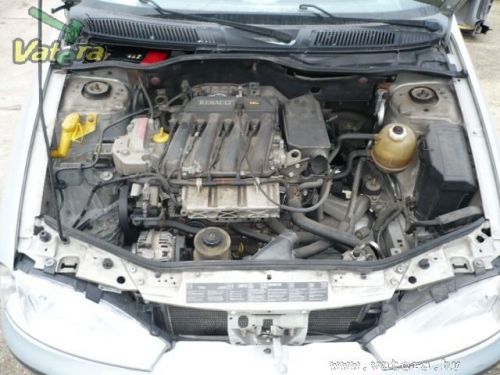

Ezen az egy oldalon találtam olyan képet és ez írja is, hogy dti, ami nálad stimmel, nekem viszont az 1.4 Tech Run van.
Plusz még ez, bár ez már direkt a dti-re rákeresve, neked megnyugtató lehet, nekem már kevésbé, ha a Tech Run nem így jött ki.
Milo629
Üdv. Sikerült szert tenni egy Hugó85 kollégáéval megegyező Clio-ra (Clio II ph1 '00 1.4 16v TechRun) még a szín és az ajtók száma is stimmel, rögtön az első hülye kérdés az lenne, hogy a hahu-n lévő az előző adatokkal megegyező Clio-k kormányán van két (szerintem) duda gomb, az enyémen pedig a bal bajuszkapcsolót kell benyomni, ilyet viszont egyet sem találtam. Volt ilyen verzió, vagy pedig az enyémmel mókoltak valamit?
