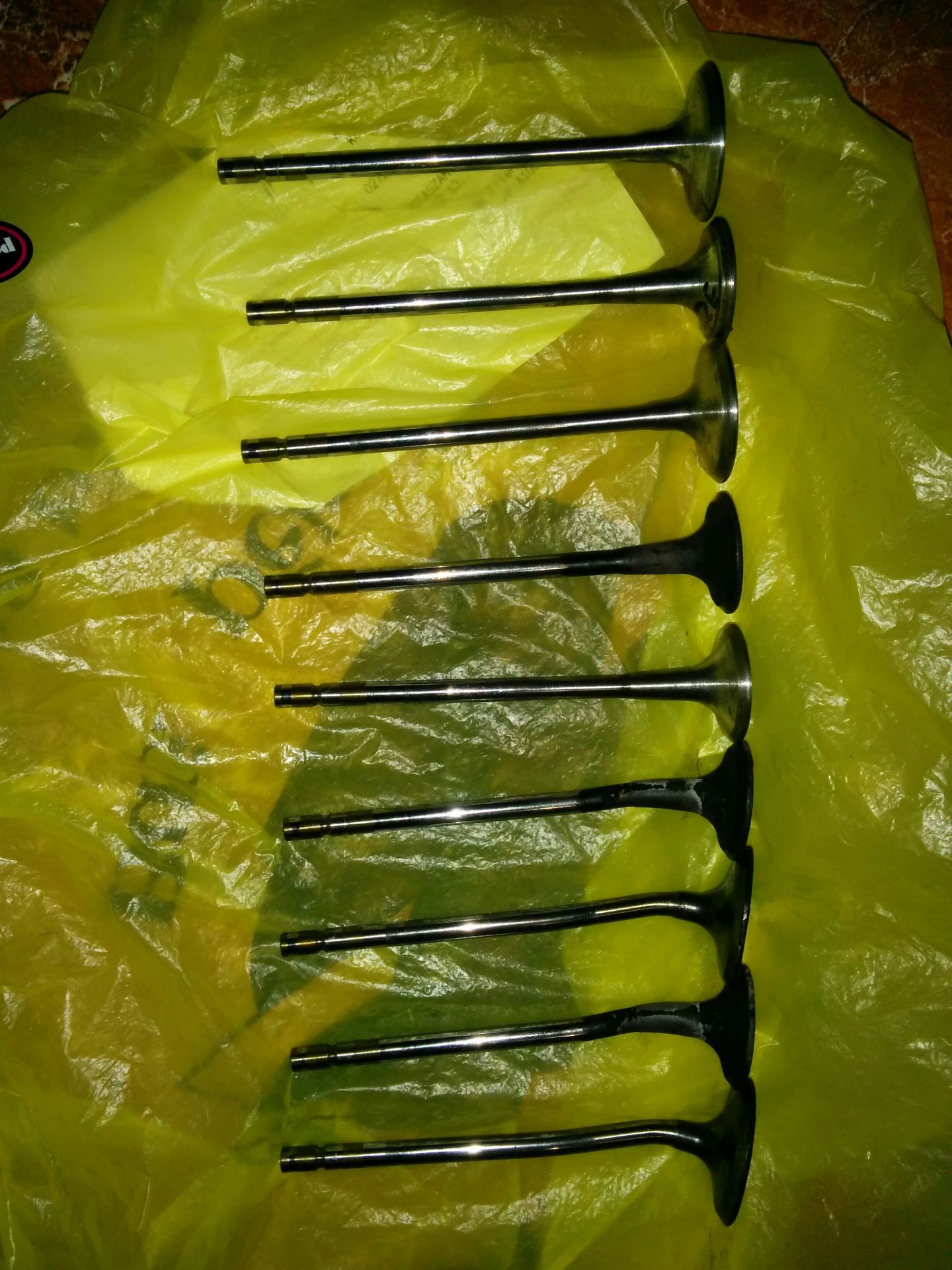

Én az elején a szelepfészek és új szimeringek miatt 2000-2500 körül szépen elváltogatnék.
Mondjuk én 6000 ig amúgy sem forgattam még soha el a gépet.
"giigzi" magasságokba emelkedtél ezzel.
Régi fórum tagok tudják ez mit jelent.Viszont az fhp jeladónak nem a gyújtáshoz, hanem a befecskendezéshez van köze.
Mellékeltem a szakirodalmat.

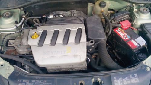

Nem volt hengerfejes hanem elszakadt a szij nalam.Elotte nem nagyon fogyott se olaj se viz,csak ez a rohadt szij megszivatott,pontosabban egy gorgo ami be volt allva.
Akkor tegnap nem kellett volna meghajtanom 6 ezerig?
muszaj volt kiprobalni milyen lett,de sztem jobban megy mint elotte es alulrol is mintha nyomatekosabb lenne.Fhp-t ugy tudom ha az nem kap jelet akkor nem ad gyujtast a gyertyaknal,tehat elvileg nem is indul nelkule vagy ha tonkremenne menet kozben leallna az auto.
FHP jeladó nélkül be lehet indítani a motort? Ha menet közben romlik el, akkor mi történik? Leáll a motor?
A múltkor tettem fel képet, de nekem csak nem fér oda a kezem. Esetleg racsnis csavarhúzóval ki tudnám tekerni a 2 csavart. Inkább elviszem valami szerelőhöz, pucolja már meg. Én nem látok rajta semmi koszt, de attól még lehet koszos is. -
mihione
197 ezer van benne en elfet raktam bele amikor megvettem kb 194 ezernel.szijcsere vezerles csere pedig elvileg 177 ezernel volt contira.most biztos az van benne es biztos h akkor amikor fel lett irva ugyhogy remelem tobb gond nem lesz vele.
Viszont most azt vettem eszre hogy eleg sokat fogyaszt.
Bejottem meloba kb 8 km de mikor mar ideertem azert nagyjabol bemelegedett viszont kis gazra is bekerte 8 liter korul pedig elotte par km utan lement ugyanilyen sebesseggel 6 korulre.
Most lenullaztam majd hazafele jobban figyelem mit mutat a muszer.100 korul 5.-ben 6.7-7 korul kene lennie vagy kell egy kis ido ilyenkor is mire osszekopnak az alkatreszek?hengerfej felujitas volt uj szelepekkel. -

önindító lesz az, a bendixed akad, nem tolja be a lendkerékhez, az önindítót így forgatja, de a motort nem! az önindító ekkor akadálytalanul és gyorsan görög mint egy villanymotor. el kell vinni egy autóvillanyászhoz, lehet a bendixet ki kell cserélni benne....
(#42679) mihione: mikori volt a vezérlés?
mihione
Sgt. Chris
#42677
Szerintem csak a felső holtpont jeladó koszolódott el.Tipikusan ezek a tünetei amiket leírátl és a lendkerékről veszi a jelet is.ki kell szerelni és wd40-el megpucolni aztán remélhetőleg jó lesz.
Igen az egyik görgő csapágya volt a ludas.
