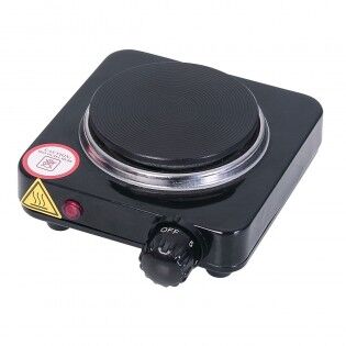

én nemrég rendeltem ilyet, ez is jó erre a célra.
500W/105mm átmérőjű. -

Én egy Handpressót használok egy mini gázfőzővel és egy kézi darálóval. Nekem bevált. De ki kell ismerni. Ehez létezik kapszulás és podos adapter is. Akkor nem kell daráló és a kávé tárolás is meg van oldva.
De a Staresso úti kávéfőző is elég jó megoldásnak tünik.
Vagy a full komoly a Flair. De az más ársáv. -

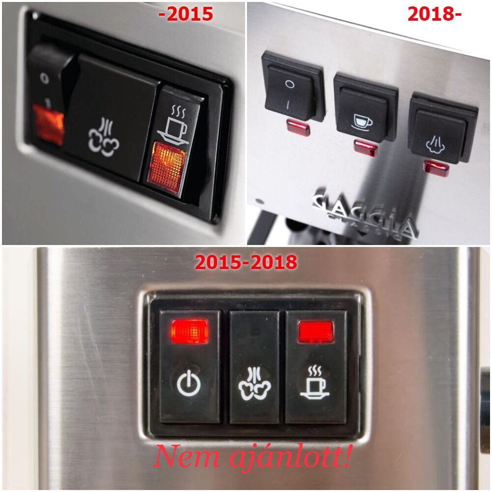

Rengetegszer volt már szó róla itt a fórumon is, ezen kívül az összefoglalóban is benne van! Mert a 2015 - 2018 közötti modellek ( ez is az, hiába 2014-es gyártás) le
vannak butítva, a nem ajánlott kategóriába tartoznak. Nincs benne háromjáratú szelep, műanyag opv van benne, szar a vízterítése és nulla hőstabilitással bíró acél bojler került bele

Nah kezdek kicsit összezavarodni, miért nem jó? Pár szóban le tudnátok írni?

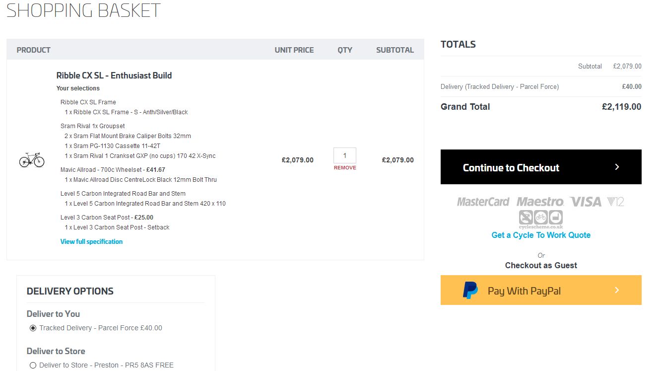

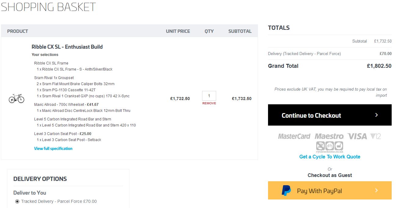

Igen, ennek így kéne működnie, mindenki fizeti a felhasználás helye szerinti áfát. A Niche egyelőre vakarózik, hogy hogyan tovább, legalábbis a levele alapján, amit most küldött.
Ha nem utalja vissza a VAT-ot, akkor szerintem sokan visszamondják a rendelés, köztük én is, uh. valszeg vissza fogja utalni (volt olyan UK eladó, aki nekem már decemberben visszautalta a VAT-ot

Onnan kezdve, hogy postán feladja UK-n kívülre ott az igazolás a kezében, a feladóvény.
Szóval ez csak a kereskedőn múlik szerintem. (kivéve ha valami nagyon eltérő szabályozás van ott)Nekem is, amit EUn kívülre adok el, az tök természetes hogy nettó áron adom.

Nem a magyar vámrendszer a köcsög, hanem az angol, mert jelen esetben (egyelőre) ott is fizeted a 20%-ot, amit nem tudsz visszaigényelni.
Én arra számítok, hogy rövid időn belül lesz lehetőség a UK VAT-ot visszaigényelni, és akkor talán megéri megvenni az NZ-t.

Egy UK webáruház adhat el magánszemélynek áfamentesen, ha megelőlegezi a vásárlónak a bizalmat, hogy az adóvisszatérítési nyomtatványt a vámhatóságnál érvényesítve -miszerint igazolják, hogy a termék elhagyta UK-t- visszaküldi a kereskedőnek. Ezt viszont tuti, hogy nem fogják bevállalni.
Marad a visszaigénylés, ha egyáltalán van a termékről UK számla. -

Van egy olyan változás, aminek az elmélete sincs teljesen kidolgozva (sok vitatott kérdésben eltolták a döntést évekre), és hasonlóban sincs gyakorlata senkinek ezt kéne a gyakorlatban alkalmazni. Hidd el nekem, akkora a fejetlenség a megfelelő hivatalokban, hogy elképzelni is nehéz. Ráadásul ott az É-Ír kiskapu. Szvsz sokkal tisztábban fogunk látni és gördülékenyebb lesz minden pár hét/hónap múlva. Az angol VAT meg ugye visszaigényelhető, erre is lesz egyszerű/gyorsított mód (legalábbis alapvető érdekük, így remélem megoldják).
bbuffy: a magyar rátolja az ÁFÁ-t mert az az ő pénze. Ha viszont külföldre megy az árú, akkor az áfa (VAT, bármi) visszajár. És mivel senkinek sem érdeke ezzel szarakodni előbb utóbb remélhetőleg lesza utomatikus megoldás remélhetőleg.
